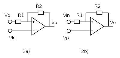

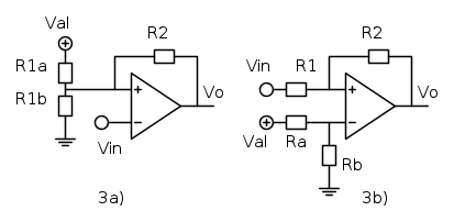

Comparatore con isteresi
Il circuito del comparatore con isteresi e` quello straclassico riportato in figura, sia per la versione invertente 2a) che non invertente 2b). Una analisi interattiva di questo circuito, preparata da Giovanni Schgoer, e` disponibile in [3].
La tensione
e` una tensione continua di riferimento, derivata dall'alimentazione e serve a posizionare il livello delle soglie. Nello schema 2a) la tensione
e
possono essere considerate un equivalente Thevenin di
e
, come mostrato nello schema 3a), mentre per il circuito 3b) la tensione
e` ottenuta con un semplice partitore formato da
e
Il circuito attivo puo` essere un comparatore di tensione oppure anche un operazionale. In questo caso non avendo la necessita` di velocita` elevate di commutazione e` possibile usare un operazionale, che tipicamente ha uno slew rate minore di un comparatore, ma ha come vantaggio il "risparmio" di una resistenza di pull-up che invece e` necessaria nei comparatori.
Poiche` si e` a singola alimentazione e dovremo fornire in uscita un segnale riferito al negativo, e` molto opportuno utilizzare un operazionale la cui uscita possa scendere fino alla tensione di alimentazione negativa, tipo l'LM358, oppure qualunque altro operazionale single supply.
La tensione di modo comune di ingresso con il circuito dell'NTC visto prima non deve necessariamente scendere fino al negativo o salire fino al positivo, dato che si lavora con tensioni di ingresso circa a meta` della tensione di alimentazione, ma anche un ingresso di tipo single supply o rail to rail non da` problemi.

Comparatore Invertente
Nel caso del comparatore invertente, riportato qui per comodita`
le condizioni di uguaglianza delle due tensioni
e
sono
Se le due tensioni sono uguali si ha l'ingresso al valore della soglia e quindi
dove
e` la soglia superiore, piu` positiva, e
e` quella inferiore. L'ampiezza dell'isteresi e` data da
where
is the op amp output voltage swing. Per operazionali single supply, come ad esempio l'LM358, la tensione minima e` praticamente pari alla tensione negativa di alimentazione che e` presa come riferimento, quindi
mentre la tensione massima positiva, tranne che negli operazionali rail-to-rail, rimane circa
al di sotto della tensione di alimentazione:
Da notare che il valore esatto dipende dall'operazionale, dalle condizioni di funzionamento e dal carico sull'uscita.
Il valore della tensione media fra le due soglie, che per piccole isteresi puo` essere considerata come "soglia media"
sulla quale e` aggiunta l'isteresi indicata prima, vale
Conoscendo la variazione di tensione di uscita dell'operazionale e l'ampiezza dell'isteresi si puo` calcolare il rapporto delle resistenze per il comparatore invertente con isteresi:
Il valore di
, dopo un po' di algebra, risulta pari a
oppure
Se si tiene conto del fatto che
e quindi che
il valore di
si semplifica in questo modo:
Si hanno cosi` le due equazioni (17) e (18) o (19) che permettono di calcolare per il comparatore invertente con isteresi il rapporto delle resistenze e la tensione
. Il valore effettivo delle resistenze va scelto, se non ci sono altri vincoli, con il solito buon senso: non troppo grandi per non essere suscettibili al rumore e alle correnti di polarizzazione dell'integrato, non troppo piccole per non caricare troppo l'uscita dell'integrato e il resto del circuito.
Comparatore non invertente
Il comparatore non invertente il cui schema e` riportato qui di seguito,
lo si analizza con la stessa procedura, cambia solo un po' la forma delle equazioni.
L'equazione iniziale, analoga alla (13) dell'invertente, e`
e i valori di tensione di ingresso che rendono vera questa uguaglianza sono i valori di soglia. Al solito
puo` assumere solo il valore massimo o minimo, essendo l'uscita sempre in saturazione, tranne durante la commutazione.
I calcoli sono analoghi al caso precedente, si riportano qui solo i risultati finali:
oppure
Il legame fra isteresi di temperatura
ed isteresi elettrica
per entrambi i comparatori e` ottenuto dall'equazione (7)

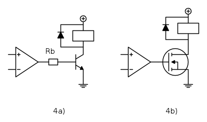

Interfacciamento carico
Questa e` la parte facile :) Tipicamente il termostato deve pilotare un rele' e quindi bisogna interfacciare un carico che assorbe una corrente relativamente elevata all'uscita di un operazionale in grado di fornire tipicamente una decina di milliampere.
Gli schemi possibili utilizzano un transistore bipolare oppure un mos, come mostrato in figura.
Lo schema in figura 4a ha lo svantaggio di una corrente di base limitata dall'operazionale. Usando un normale operazionale la massima corrente erogabile e` dell'ordine di
a temperatura ambiente con una tensione di uscita tipicamente di circa
piu` bassa della tensione di alimentazione. Con temperature diverse da
e fino a tutto l'intervallo a cui puo` funzionare il componente, la massima corrente garantita tipicamente si riduce a
In caso di alimentazione a
la tensione di uscita alta sara` di circa
e quindi la resistenza di base va calcolata come
Da notare che in caso di alimentazione a
la tensione di uscita si riduce a
circa, e non e` garantito che l'operazionale possa erogare
Un transistore in saturazione viene tipicamente fatto lavorare con
e questo significa che la massima corrente di carico e` di circa
Se il carico necessita di correnti piu` elevate si passa al circuito 4b, che utilizza un mos di potenza. I normali mos necessitano per accendersi correttamente di una tensione gate-source di almeno
, proprio quello che viene fornito dall'operazionale. Di solito in serie al gate dei mos di potenza e` inserita una resistenza con lo scopo di smorzare risonanze fra capacita` di ingresso del mos e induttanza dei collegamenti. In questo caso non e` necessaria perche' lo smorzamento e` fornito dalla relativamente elevata impedenza di uscita dell'operazionale e dalla sua limitata corrente erogabile.
L'operazionale in questo circuito non e` usato come amplificatore lineare e quindi un elevato carico capacitivo non pregiudica la sua stabilita`.
La resistenza
del mos va scelta in modo che quando scorre la corrente nominale di carico, in questo caso il rele`,
, la caduta di tensione ai capi del mos sia trascurabile rispetto alla tensione di alimentazione.
Con l'alimentazione a
bisogna usare un mos logic-level, e comunque la tensione di uscita di
potrebbe essere ancora troppo bassa per accendere correttamente il mos. In questo caso e` necessario usare una resistenza di pull-up per aumentare la tensione di uscita a livello alto, come mostrato in figura 5.
La scelta della resistenza di pull-up
puo` essere fatta in modo sicuro solo usando un comparatore, per il quale e` specificato quanta corrente viene assorbita dall'uscita con un livello alto: questo parametro e` chiamato nei datasheet "Output Leakage Current" e, insieme con la corrente assorbita da
permette di conoscere la corrente che scorre in questa resistenza e quindi calcolarne il valore per garantire la tensione di uscita voluta a livello alto.
Nel caso di un operazionale invece questo parametro non e` indicato. Mettendo una resistenza di pull-up analoga a quella di un comparatore dello stesso tipo (ad esempio LM358-LM393) si ottiene un risultato quasi sempre buono, ma tutto questo non e` garantito. Il che significa che in caso di progetto con standard elevati come ad esempio militare, life support in cui bisogna giustificare in modo inattaccabile ogni singola scelta, non si puo` usare un operazionale e si deve andare su un comparatore. In caso di progetto consumer o a maggior ragione hobbistico, un operazionale con resistenza di pull-up e` accettabile.
Da tenere presente che questa tensione a livello alto e` anche quella usata dalla rete di retroazione positiva per creare l'isteresi e la resistenza di feedback carica l'uscita.
I rele` allo stato solido sono una buona alternativa al rele` elettromeccanico. In questo caso il loro ingresso e` un led con una resistenza in serie, e puo` essere collegato direttamente all'operazionale.
Soluzioni che prevedono l'uso di configurazioni Darlington non sono normalmente utili, poiche' a fronte di un guadagno di corrente maggiore che nel bjt, si ha una caduta di tensione sul Darlington dell'ordine di oltre un volt, mentre con un mos questa caduta di tensione puo` essere ridotta a valori molto piu` piccoli.
