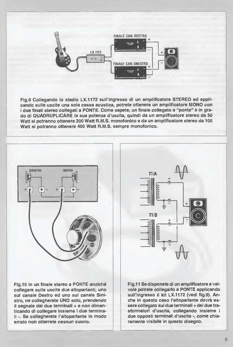

Non ho mai provato ma mi è venuto in mente che su Nuova Elettronica si era parlato qualche volta di "Collegamento a Ponte"
https://www.worldradiohistory.com/INTERNATIONAL/Nova-Elettronica-IT/Nuova-Elettronica-174.pdf
Vedere anche qui
https://www.wikihow.it/Collegare-a-Ponte-un-Amplificatore
