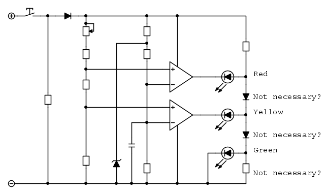

Se può esserti utile, ho recuperato questo schema di provapile, in cui però non ho calcolato i valori dei componenti. Accende un LED (verde, giallo o rosso) in funzione dello stato di carica della pila.
Lo zener, per non avere una grossa dipendenza dalla temperatura, andrebbe da 5,6 V, oppure si può sostituirlo con un bandgap voltage reference da 1,2 V (ce ne sono tanti, assomigliano a diodi).
Il doppio comparatore DEVE avere le uscite in open collector, per esempio un LM393.
Il circuito sfrutta le diverse cadute di tensione dei LED di diverso colore per ottenere lo spegnimento del LED verde quando si accende il giallo, e lo spegnimento del giallo quando si accende il rosso. Se le differenze in caduta di tensione non fossero sufficienti, si possono aggiungere dei diodi (indicati con "Not necessary?") per aumentarle.
Se i LED verde o giallo ancora non si spengono completamente, si può collegare in parallelo al LED verde una resistenza di valore intorno ai 2,2 kΩ (anche lei indicata con "Not necessary?").

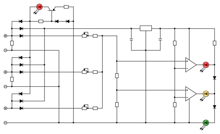

Qui un'altra versione con tre ingressi, per provare pile con diverse tensioni o capacità, e con un LED che indica il collegamento erroneo a polarità invertita. Il rettangolo a 3 piedini è uno stabilizzatore 7805 o 78L05:
Per provare pile di tensione inferiore a circa 7 V è necessaria una tensione ausiliaria, che può essere fornita da una pila da 9 V interna allo strumento, che in tal caso può essere acceso automaticamente (con un transistor opportunamente collegato) quando si collega una pila. Sempre in caso di tensioni inferiori a 7 V, sarebbe opportuno rivedere le protezioni (attualmente, diodi) per ridurre la caduta di tensione e la dipendenza dalla temperatura.

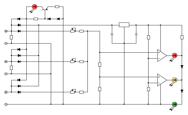

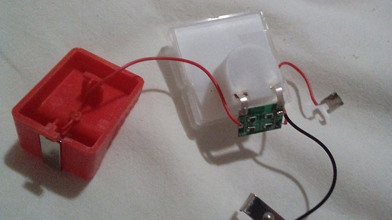

Ho comperato un po di quei cosi "BT168" in offerta su aliexpress tempo fa, perche' mi servivano alcuni strumentini a lancetta piccoli per un vecchio progetto, e cosi piccoli non c'era modo di trovarli a meno di 15 Euro l'uno dai vari rivenditori (mentre i BT168 li ho pagati ben 1.86 Euro l'uno, e gli strumentini all'interno erano della misura giusta, cosi li ho cannibalizzati
), e dentro ci sono quattro (si, BEN quattro, perche' oltre alle 1.5V misura anche le 9V, altrimenti sarebbero state due) resistenze SMD, lo strumentino, e basta.
Ho ancora un paio degli strumentini recuperati, questo e' come sono fatti (non c'e' altro dentro)
Se vuoi tiro giu i valori, tanto e' gia aperto.
