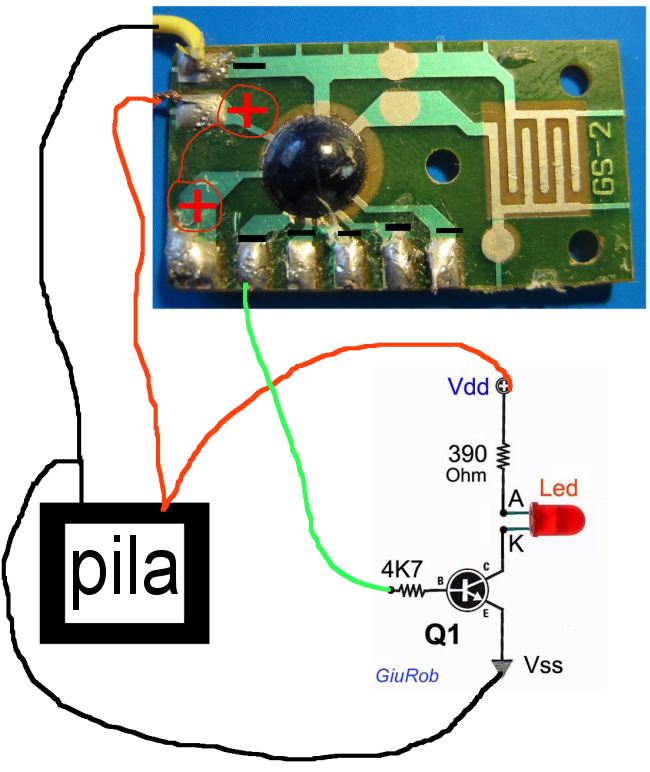

posta10100 ha scritto:Devi scambiare il led e il transistor ed utilizzare un transistor PNP al posto di uno NPN.
Scusami ma non dovrebbe essere lo sesso? Il meno del suo circuito è la massa e non un potenziale negativo. Quindi il funzionamento del transistor dovrebbe essere lo stesso -> corrente da base a emettitore. perché Dovresti usare un PNP e non un NPN?

[12] Re: transistror come interruttore (con base negativa..)
Messaggioda Foto Utenteposta10100 » 30 dic 2009, 23:54
Provo a spiegarlo in maniera poco elettronica:
Il BJT NPN "si accende" quando tra base ed emettitore c'è una tensione positiva (Vbe > 0), il BJT PNP "si accende" se la tensione tra base ed emettitore è negativa (Vbe < 0).
Tornando al circuito, quando il controllore mette uno 0 logico in uscita la tensione tra l'emettitore e la base diventa negativa e il BJT conduce.
Se usassi l'NPN avrei l'opposto.

Messaggioda Foto UtenteilZott » 31 dic 2009, 0:14
sembra allora che la soluzione sia nell'usare un altro tipo di Tr, benissimo :lol:
comunque ecco lo schema che vorrei usare, cambiando però il tipo di tr
Immagine
usando un pnp, lo schema sarebbe lo stesso ?
L'alimentazione sarebbe prevista con tre celle nicd quindi 3,6V , ma considerando che la cella a regime sta sui 1,4-1,45V in realtà dovrei lavorare sui 4,2 V.
Per il circuito pilota però l'alimentazione prevista è di tre volt, ma la potri ricavare mettendo due diodi in serie per abbassare il tensione, tanto assorbe praticamente nulla, mentre il Tr "di potenza" andrebbe diretto con le tre celle e i led previsti sono blu e bianchi, ma questo non è un problema, mi sono incastrato sul come far andare in conduzione un tr avendo a disposizione un segnale pulsante negativo, mentre io avevo solo lo schema per uno positivo.

[15] Re: transistror come interruttore (con base negativa..)
Messaggioda Foto Utentebrendolaccia » 31 dic 2009, 0:17
In pratica a te manca quella caduta di potenziale di 0,7 (nel tuo caso negativa, -0,7) che si ha tra base e emettitore. Giusto?
