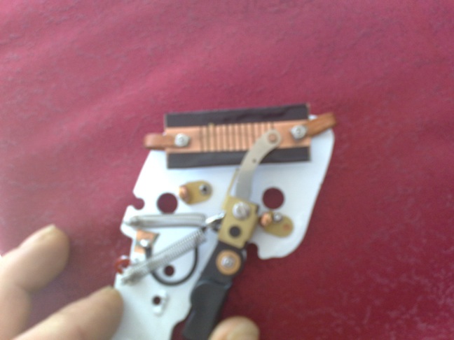

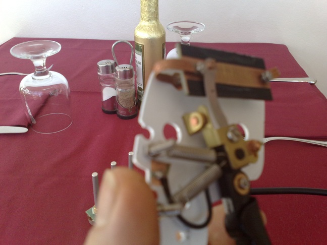

Messaggioda Foto Utenteyuri » 25 gen 2010, 13:10
aggiungo una cosa a cui nn avevo pensato e che mi hai fatto venire in mente parlando di meccanica:il cursore scorre sulla basetta in un range utile di 26,7 mm nel quale io sono riuscito a farci stare 11 contatti più quello di riposo e quello di fine corsa quindi tradotto in termini utili il reostato dovrà essere composto da 11 resistori,al massimo posso provare ad arrivare a 12 ma poi nn si va oltre.ciao yuri
Foto Utenteyuri
5 4
Messaggi: 110
Iscritto il: 1 dic 2009, 23:19
Località: sanremo
[17] Re: controller automodelli
Messaggioda Foto Utentedavidde » 1 feb 2010, 1:04
Ciao Yuri, mi spiace per il ritardo ma il periodo è proprio da "elmetto" !
Ho pensato a come fare il sistema che vorresti implementare sul controller e devo dirti che una soluzione troppo semplice non l' ho trovata.
In poche parole il cursore come hai scritto scorre su un "pettine" da 11 contatti, il più alto (chiamiamolo 1° contatto) ovvero quello relativo al pulsante rilasciato dovrà comandare il freno, l' intensità del quale verrà variata attraverso la regolazione del reostato. Il contatto successivo (che chiamiamo 2° contatto) sarà quello relativo alla regolazione di sensibilità (sempre che tu lo ritenga utile, dovresti confermamelo perché non ho capito bene) ed anche questo sarà regolato da un trimmer dedicato.
Scorrendo ancora con il cursore incontriamo il 3° contatto che potrebbe essere quello che da lo start al timer che volevi montare sul controller, questo timer sarà ovviamente regolabile e per il tempo impostato la potenza d' uscita sarà indipendente dalla posizione del cursore ma dipenderà esclusivamente dalle impostazioni. Per tarare questa funzione avrai quindi due trimmer indipendenti, uno per impostare il tempo l' altro per impostare la tensione media che giungerà al motore. Gli altri contatti, dal 4° al 11° forniranno invece un' incremento del Ton del PWM regolare.
Quello che non mi convince di questa soluzione è che durante l' accelerazione ogni volta che il cursore passerà sul 3° contatto limiterà per il tempo impostato la potenza del motore indipendentemente dalla difficoltà della curva. Forse sarebbe più utile richiamare questa funzione tramite un pulsante a parte, svincolandola cioè dalla posizione del cursore sul pettine.
Decidi tu come ti fa più comodo ...

[19] Re: controller automodelli
Messaggioda Foto Utentedavidde » 1 feb 2010, 13:05
yuri ha scritto:detto questo ,aggiungiamo che,il primo contatto o contatto di riposo è quello che fa frenare il modello,tradizionalmente cortocircuitando il motore.ora io non so se tu adotterai questo sistema e tantomeno se sia compatibile con la gestione in PWM ma ti vorrei mettere a conoscenza del fatto che (ammesso che tu non lo sappia già) disponiamo di un contatto esterno dal "pettine",IL FINECORSA.
Si per frenare il motore bisogna cortocircuitarlo su un reostato. Volevo capire una cosa, quando parli di contatto esterno al pettine vuoi intendere un contatto pulito cioè un microswitch o comunque un' interruttore ?
yuri ha scritto:definiti i punti 1,2,3,ci rimane da definire il punto 4,l'antipatinamento. esso ha senso (a parer mio)solo se inserito sul contatto di max potenza perché è proprio li che il motore riceve tutta la tensione disponibile,trasferendo alle ruote tutti i suoi giri moltiplicati per i rapporti che inevitabilmente faranno perdere trazione al modello,se ciò avviene quando la macchina non è perfettamente perpendicolare al senso di marcia ,questo si riduce in un uscita di strada. mi sembra di aver capito che il sistema che io sognavo come antipatinamento,non sia più un sogno,anzi hai ben chiaro come realizzarlo!
Ok, quindi tu vorresti che quando l' acceleratore viene premuto fino a fine corsa il sistema antipattinamento entri in funzione, in poche parole in uscita dalla curva vuoi spingere a fine corsa l' acceleratore senza che la macchina esca di strada. Terminato il tempo che hai impostato il controller dovrebbe poi fornire al motore la massima potenza disponibile. Giusto ?
A parte ciò le foto della meccanica del controller farebbero molto comodo, io ho già provato a buttar giù uno schema ma non sono soddisfatto perché non riesco a capire come integrare correttamente l' elettronica... non vorrei coinvolgerti in complicate modifiche meccaniche ...
Il resto mi sembra tutto chiaro :wink:

[20] Re: controller automodelli
Messaggioda Foto Utenteyuri » 2 feb 2010, 10:10
forse ci sono riuscito
yuri 3.jpg (74.45 KiB) Osservato 2621 volte
yuri 2.jpg (61.2 KiB) Osservato 2623 volte
