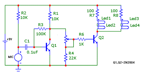

La mia idea era di fare un circuito che senza altri collegamenti oltre a quello di alimentazione mi permette di far lampeggiare a tempo di musica una comune torcia a led e poi in una seconda fase eliminare la torcia per controllare un circuito in corrente alternata.
io pensavo di utilizzare un microfono poi preamp per controllare il circuito del esempio che fa lampeggiare i 4 led.
Poi ho pensato ma come faccio se il volume varia? devo inserire un regolatore di volume sul preamp?

Messaggioda Foto Utenteg.schgor » 8 mar 2010, 21:04
Avevo preparato questo circuitino (in attesa di conoscere le caratteristiche dei LED utilizzati)
Il potenziometro (10K) permette di regolare la sensibilità nell'accensiopne dei LED.
Se si vuole anche un filtraggio dei suoni alti (come suggerito da simone 96)
si può prevedere un condensatore in parallelo a R4.

Messaggioda Foto Utentepierfrancis » 9 mar 2010, 12:27
GRAZIE MILLE!!!
Ci sono particolari specifiche per il microfono e per il potenziometro?

Messaggioda Foto Utenteg.schgor » 9 mar 2010, 16:03
Il microfono deve essere del tipo "electret"
Il potenziometro un trimmer da 10kOhm

Messaggioda Foto Utentepierfrancis » 9 mar 2010, 16:38
ma il potenziometro è meglio di tipo lineare o logaritmico?

Messaggioda Foto Utenteg.schgor » 9 mar 2010, 16:41
Lineare
