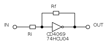

Aggiungo una piccola curiosità in calce all' ottima descrizione di Foto UtenteBrunoValente nella speranza che non crei confusione, ma solo per completezza d' informazione.
Ci sono alcuni casi in cui si può fare lavorare un circuito integrato digitale in modo analogico.
Un esempio che ho visto parecchie volte e che ho anche utilizzato, di sicuro non per applicazioni HI-FI, è l' amplificatore invertente realizzato con un inverter.
Ma sono casi rari.

[14] Re: Differenza tra elettronica analogica ed elettronica digi
Messaggioda Foto Utenteguzz » 25 mag 2012, 17:43
con inverter intendi una normale porta NOT o qualcos'altro?
Foto Utenteguzz
6.067 3 5 7
Messaggi: 3195
Località: Possagno (TV)
[15] Re: Differenza tra elettronica analogica ed elettronica digi
Messaggioda Foto UtenteTardoFreak » 25 mag 2012, 18:36
Si sono porte NOT ma non tutte vanno bene. Il 4069 va bene, il 74HCU04 va bene, non va bene il 74HC04 perché è bufferizzato e non vanno bene gli inverter schmitt-trigger

Messaggioda Foto UtenteBrunoValente » 25 mag 2012, 20:15
TardoFreak ha scritto:Ci sono alcuni casi in cui si può fare lavorare un circuito integrato digitale in modo analogico...
E sì, ricordo che da ragazzo, primi anni '70 a Roma, insieme ad un mio amico costruimmo delle luci psichedeliche e ci inventammo di amplificare i segnali audio con delle porte TTL controreazionate, mi pare fossero le classiche SN7400 che recuperammo da schede militari dismesse provenienti dalla Selenia.
