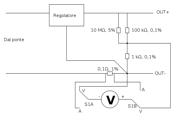

[17] Re: voltmetro-amperometro
Messaggioda Foto UtenteDirtyDeeds » 31 ott 2012, 17:33
Allora un possibile schema, che non richiede troppe modifiche, è il seguente:
Il voltmetro, per poter funzionare sia da voltmetro che da amperometro, richiede un'alimentazione separata (o un ingresso differenziale, che però non mi sembra che il tuo voltmetro abbia). S1 è un deviatore doppio; se volessi mettere anche il punto decimale al posto giusto sul display avresti bisogno di un deviatore triplo o di un relè. L'amperometro misura anche la corrente di riposo dell'alimentatore, pazienza, non ti segnerà proprio zero quando non c'è carico.

[18] Re: voltmetro-amperometro
Messaggioda Foto Utentemikydrummer » 31 ott 2012, 21:27
dal ponte? che ponte?
il regolatore è quello dell' alimentatore?( nel mio caso LM317)
gli out sono le boccole di uscita dell'ali? suppongo di si
non ho ben caoito come collegare il deviatore: un deviatore ha 6 pin: 2 vanno alle A, 2 vanno alle V e quelli di mezzo?vome li attacco al voltmetro? così?
Grazie per il tempo che mi hai dedicato

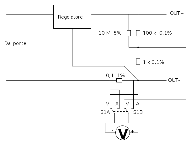

[19] Re: voltmetro-amperometro
Messaggioda Foto Utentemir » 31 ott 2012, 22:13
a proposito del deviatore doppio credo che sia così....Foto UtenteDirtyDeeds permettendo... ;-)

[20] Re: voltmetro-amperometro
Messaggioda Foto UtenteDirtyDeeds » 31 ott 2012, 22:35
mikydrummer ha scritto:dal ponte? che ponte?
Prima del regolatore avrai ben un trasformatore, un ponte raddrizzatore e un condensatore di filtro, no?
mikydrummer ha scritto:gli out sono le boccole di uscita dell'ali? suppongo di si
mir ha scritto:a proposito del deviatore doppio credo che sia così....DirtyDeeds permettendo... ;-)
Permetto ;-) Ero di corsa e mi è venuto uno schema non proprio a norma :( Però non disegnare i conduttori tangenti al voltmetro :mrgreen:
