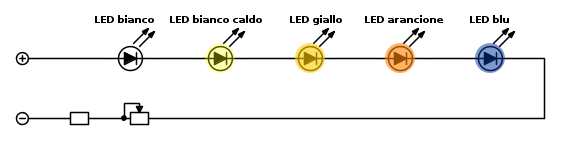

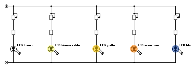

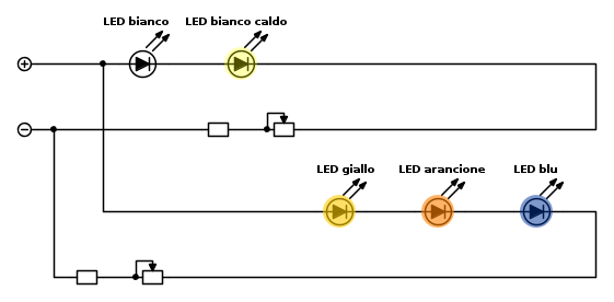

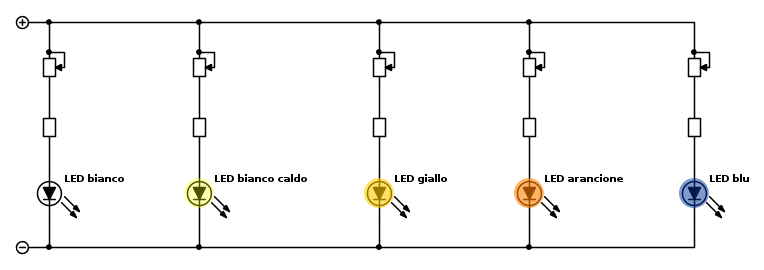

Messaggioda Foto UtenteGuidoB » 13 nov 2012, 13:21
Husky1992 ha scritto:quello che ho capito non è possibile collegarli in serie diversi led
Se leggi bene le risposte precedenti vedrai che è possibile, anche se poi la corrente sarà la stessa per tutti i LED e non sarà possibile regolarne individualmente la luminosità.
Quindi se vuoi avere una regolazione individuale devi metterli in parallelo, ciascuno con una resistenza in serie e magari anche un trimmer (se li alimenti a 4,5 V e sono LED di quelli che hanno una corrente massima di 10 o 20 mA, la dissipazione di potenza nel trimmer non è un problema):
Oppure, se vuoi, puoi anche mettere tutti i LED in serie con un'unica resistenza e un (eventuale) unico trimmer, ma non dovrai superare la corrente massima del LED che ne sopporta di meno (comunque per LED comuni le correnti si aggirano sui 10 - 20 mA per la luce visibile dei colori disponibili: controlla sempre le caratteristiche dei LED che compri!). Ma dovrai usare una tensione di alimentazione più alta e non potrai regolare individualmente la luminosità dei LED:
Sono possibili anche soluzioni miste serie-parallelo, con tensioni di alimentazione intermedie, per esempio:
Quindi come ti hanno già detto, prima decidi quali LED comprare e, una volta che conosci le caratteristiche di tensione e corrente di ciascuno, si decidono la topologia del circuito, la tensione di alimentazione e si calcolano resistenze e trimmer (nel caso tu voglia inserire anche quelli).
