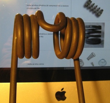

Forse Foto UtenteSparafucile deve costruire delle molle, tipo questa (che conservo come ricordo)
Quindi, forse, gli occorre sapere quanti giri deve fare il motore che piega il tondino

Tipicamente si usano motori asincroni trifasi, con il teleinvertitore pilotato in contemporanea.
Sapete, quando viene spiegato ai ragazzi il teleinvertitore: i più non capiscono nulla e stanno zitti; alcuni, i più arditi, osano chiedere cosa succede qualosa si attivino entrambi i contattori... Eccone un esempio pratico. ;-)

admin ha scritto: ... Quindi, forse, gli occorre sapere quanti giri deve fare il motore che piega il tondino
Ora capisco, che si può stimare dal punto di vista tecnologico.

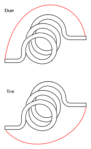

Ah, ecco! ... o se chiudo il circuito alla maniera diversa diventino quasi due:
Io non mi sento mai comodo, quando leggo "due e mezzo spire", perché la induttanza dipenda dal modo di conessione.

Sparafucile ha scritto:Io non mi sento mai comodo, quando leggo "due e mezzo spire", perché la induttanza dipenda dal modo di conessione.
Occhio che con alcune configurazioni, per esempio come quelle che hai disegnato sopra, potrebbe diventare difficile definire il concetto di tensione tra i terminali.

Grazie, Foto UtenteDirtyDeeds!
Sono d'accordo! Volevo solamente indicare il fatto, che in tanti occasioni la bobina (la sua induttanza) sia inseparabile dal "mondo esterno".

Sparafucile ha scritto:Volevo solamente indicare il fatto, che in tanti occasioni la bobina (la sua induttanza) sia inseparabile dal "mondo esterno".
In effetti, sono due facce della stessa medaglia :-)
