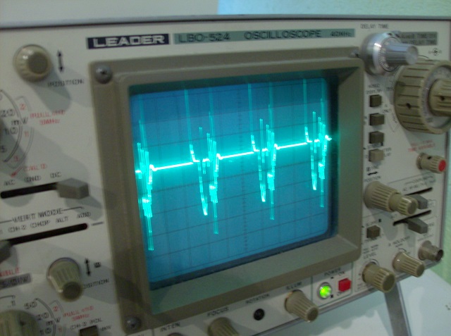

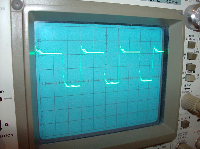

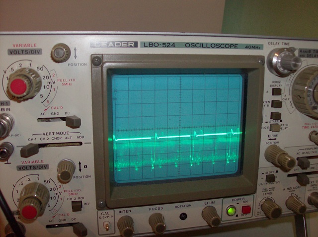

Non so se ha senso, ma per correttezza vi posto le foto delle misure con una breve descrizione, nel modo in cui mi avete indicato.
tensione vista dal pin di controllo, con motore bloccato
il GND del motore a vuoto
PWM in alta frequenza, tensione vista dal cavo attivo del motore a vuoto

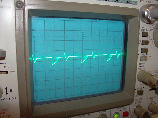

Messaggioda Foto Utentethexeno » 5 ago 2013, 20:06
L'ultima.
tensione vista sul cavo attivo del motore, bloccato.

Messaggioda Foto Utentethexeno » 27 ago 2013, 12:07
Se può interessare, ho dedotto alla fine che il motivo del riscaldamento maggiore a dutycycle inferiori è dovuto alla potenza dissipata dai BJT nei tempi di transizione, quando la potenza in conduzione è paragonabile a quando il DC è al massimo quindi sommandosi, infatti sotto al 60% torna a scaldare di meno. Senza troppi giri... :-)
