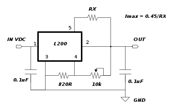

[16] Re: Alimentatore per breadboard
Messaggioda Foto Utentemarco438 » 4 feb 2014, 20:15
Allora, come ti e' gia' stato consigliato, farei un alimentatore basato sul L200, in grado di fornire 15V e circa 2A e con la possibilita' di regolare la tensione e limitare la corrente in modo semplice.
Per quanto attiene lo schema da seguire (e per studiarti un po' l'integrato), puoi vedere qui; leggiti l'articolo, poi se ti piace, ne riparliamo.

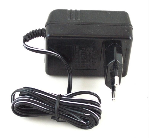

[18] Re: Alimentatore per breadboard
Messaggioda Foto Utentemarco438 » 4 feb 2014, 20:27
Beh, piu' semplice di questo
ci sono solo questi:
Basta uscire di casa per comprarli o ordinarli su Ebay :mrgreen:
