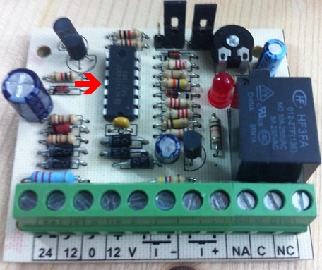

Ti avevo chiesto anche la sigla dell'integrato.

Messaggioda Foto UtenteAster » 8 feb 2014, 20:03
tutto ciò che so è in quest immagine :-| :cry:

Messaggioda Foto Utentemarco438 » 8 feb 2014, 20:05
Scusa ma non sai leggere?
L'integrato e quel coso nero rettangolare con tanti piedini dalle parti; sopra ci sono stampate delle sigle. :D

Messaggioda Foto UtenteAster » 8 feb 2014, 20:15
Adesso si che parliamo la stessa lingua!
HF3FA
012-ZTF(136)
NO 10A 250VAC
5A 250VAC
SM41A

Messaggioda Foto Utentemarco438 » 8 feb 2014, 20:22
Quella sigla la leggevo anch'io dalle foto ma quel coso nero, i piedini dalle parti non ce l'ha.
Intendevo questo:

Messaggioda Foto UtenteAster » 8 feb 2014, 20:31
MC14106BCP
5AU1108G
se non mi dicevi che c era una scritta non me ne sarei manco accorto è seminvisibile

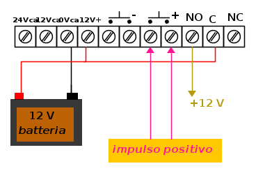

allora, qui ci sono tutte le info necessarie per il collegamento della scheda che è un "timer universale mod.SS-TIM della securvera " per applicazioni su sistemi di allarme.
spero sia sufficiente così. ;-)

Messaggioda Foto UtenteAster » 8 feb 2014, 21:31
non proprio.... so che sembro un ritardato ma non so come farlo funzionare. io sono una persona pragmatica mi basta che mi dite batteria + attaccata a 4, batteria - attaccata a 5, interruttore fra 5 e 6. Ma in particolare sono gli ultimi 3 attacchi che mi lasciano perplesso e non ho la minima idea di cosa significhino

Messaggioda Foto Utentemir » 8 feb 2014, 22:32
le connessioni NA-C-NC sono rispettivamente Normalmente Aperto, Comune e Normalmente Chiuso, e si riferiscono alle condizioni che assume il contatto del relè presente sulla scheda, che si eccita una volta che la scheda riceve l'impulso dopo il tempo stabilito, cambiando così stato ...
ora per quanto concerne i collegamenti se si considera una sorgente di alimentazione di 12 Vdc ad esempio la classica batteria si possono riassumere così ...
per quanto riguarda l'alimentazione (12 Vdc) ed il contatto in uscita ovvero NA, così da avere un +12 Vdc quando la scheda trascorso il tempo impostato commuta, ma ci sono due aspetti da considerare.
il primo relativo all'impulso di comando che può essere di tipo positivo o di tipo negativo, dipende dal sistema che comanderà questo timer, e l'altro aspetto sono i settaggi come indicati nel pdf che ho linkato...e che consiglio di leggere attentamente prima di utilizzare-collegare questo timer ...

Messaggioda Foto UtenteAster » 10 feb 2014, 0:30
Ho fatto i collegamenti come dicevi tu (ho messo il negativo della ventola al negativo della batteria ho fatto bene o no?) ma ancora non funziona
Aggiungo che batteria, interruttore e ventola separatamente funzionano
Inoltre secondo lo schema che hai fatto quando scatta il tempo si dovrebbe chiudere il collegamente fra NA e C ho fatto la prova a collegarli ed effettivamente la ventola gira!
Dici che è la sceda ad essere rotta?
