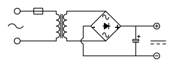

Messaggioda Foto Utenteilluminor » 1 mar 2014, 23:24
:-M Uno schemino :oops:

Messaggioda Foto Utentespud » 2 mar 2014, 0:08
Una cosa del genere
come già detto prima il condensatore si può anche fare a meno di metterlo, resta da dimensionare il trasformatore, che comunque sarà grossetto
