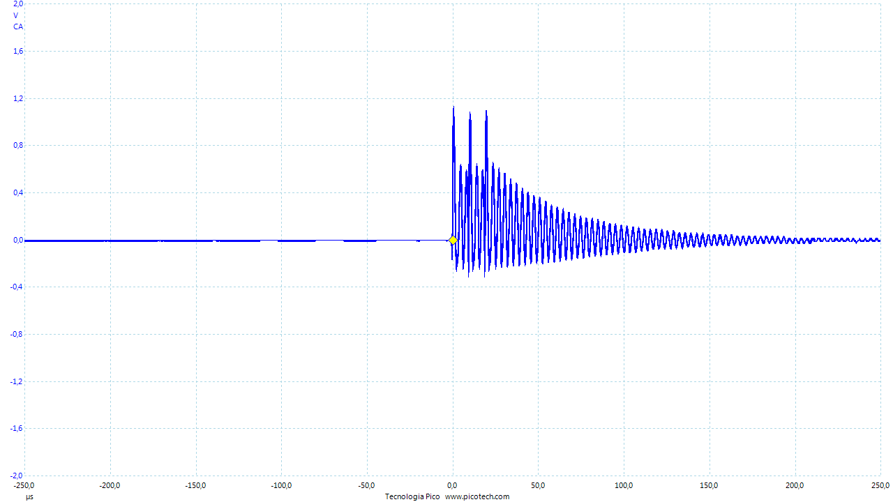

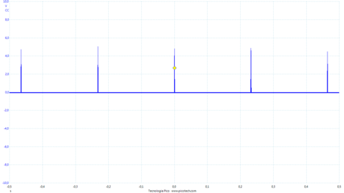

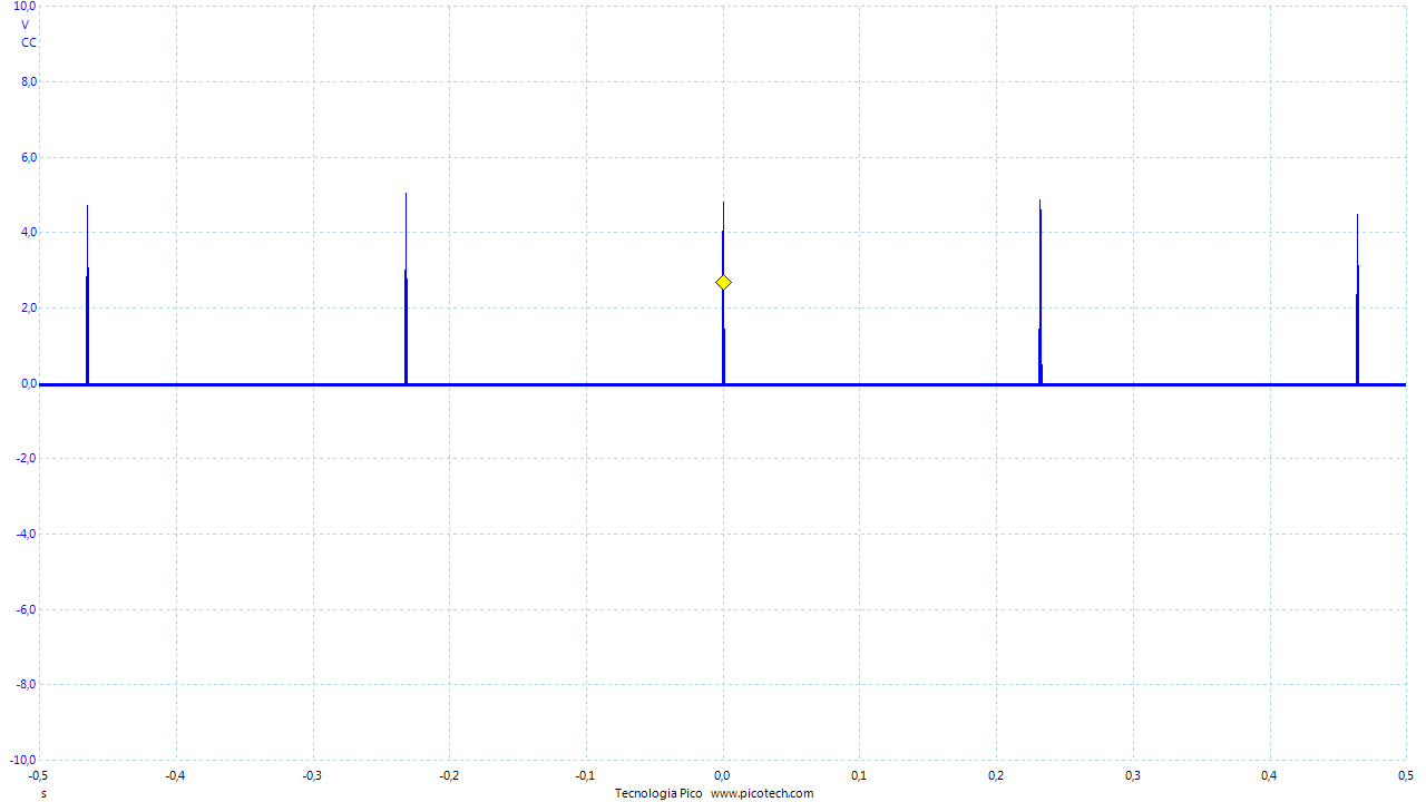

salve, allora ho visto le forme d'onda con l'oscilloscopio sui pin 4 e 6 e i risultati sono i seguenti:
pin4:
pin6

Messaggioda Foto Utentestefanob70 » 13 mag 2014, 17:39
Sul piedino 4 secondo l'immagine del grafico si riferisce all'oscillatorio sottosmorzato,sul "source" del mosfet e mi pare che l'ampiezza non superi 1V...
riesci a misurare ampiezza e frequenza sul piedino 3?

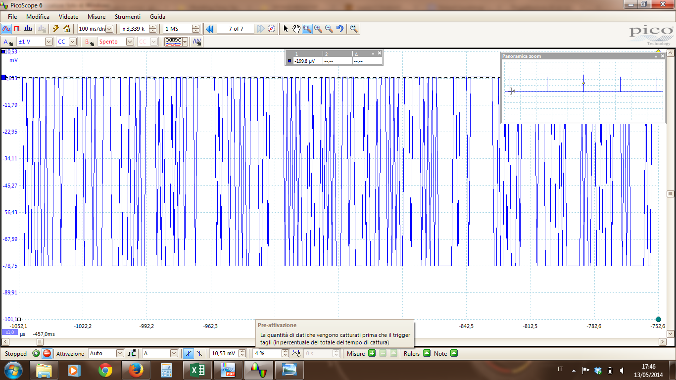

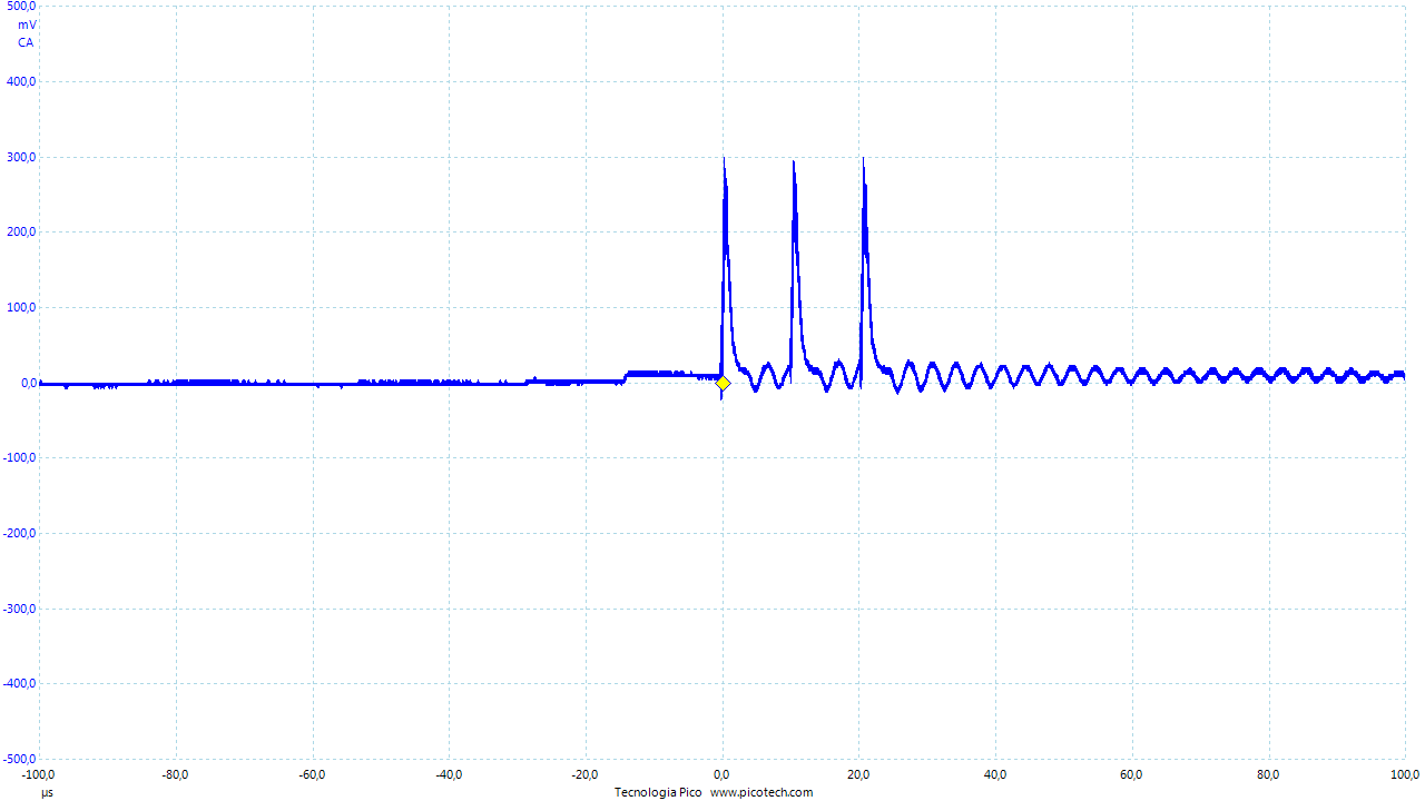

Messaggioda Foto Utentepeppe85 » 13 mag 2014, 17:49
ho degli spyke e un segnale che oscilla tra 6 microvolt e -78millivolt:
spyke su pin3
pin3 zoomato

[14] Re: flyback UCC28700
Messaggioda Foto Utentestefanob70 » 13 mag 2014, 17:59
Non va bene.....
