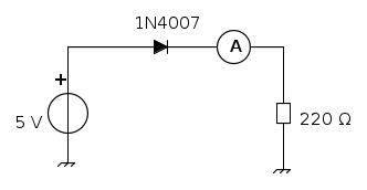

Non è che hai il fusibile del multimetro interrotto? Sei sicuro della polarità del diodo?

Mir ed edgar. Allora sto utilizzando un multimetro digitale, il diodo è un 1N4007, i 5V vengono da un piccolo alimentatore di un caricabatteria vecchio di un telefono con erogazione di 550mA. Edgar, non so come fare per vedere se il fusibile è interrotto, comunque le misure di tensione e resistenza le fa correttamente. Il diodo l'ho collegato bene, cioè con la strisciolina bianca (catodo) nel meno. Sto utilizzando una breadboard.

prova cosi ...
polarizzazione diretta di un diodo (diodo in conduzione).

Per me, in passato hai bruciato il fusibile che di solito è presente nei multimetri e che protegge lo strumento per le misure di bassa corrente (<200 mA o giù di lì). Adesso il multimetro è un circuito aperto e perciò la lettura rimane a 0 anche se sei sulla portata corretta.

gddvll6 ha scritto:Edgar, non so come fare per vedere se il fusibile è interrotto
Al posto del diodo metti un led, se non si accende quando hai il multimetro in serie hai probabilmente il fusibile bruciato

Ragazzi ho provato a fare tutti i casi che mi avete citato ma non ci sono riuscito. Quindi è probabile che il fusibile si sia bruciato. Se è cosi' è meglio comprare un altro multimetro? perché sinceramente avrei paura di saldare un nuovo fusibile sulla scheda di quello che ho ora. Vorrei cercare di risparmiare poiché devo anche comprare altri componenti per fare un alimentatore.

gddvll6 ha scritto:perché sinceramente avrei paura di saldare un nuovo fusibile sulla scheda di quello che ho ora.
I fusibili non si saldano, sono montati su portafusibili. Anche perché, sai com'è, ci sono multimetri che costano anche € 7-8000 e se uno dovesse comprare un multimetro nuovo ogni volta che si brucia un fusibile ci sarebbe da stare freschi...
Quindi, apri il multimetro, smonta il fusibile e guardalo contro luce, così vedi subito se è bruciato o meno.

gddvll6 ha scritto:ho provato a fare tutti i casi che mi avete citato ma non ci sono riuscito.
ora,una cosa è non riuscire ad eseguire la misura ed un'altra che il multimetro sia guasto, pertanto direi di appurare dapprima il funzionamento del multimetro nella portata mA.
pertanto potresti indicarci il modello e marca del multimetro che hai utilizzato ?

Allora è un multimetro digitale modello DMB-83 marca Lafayette; comunque ora provo a smontare il multimetro come mi ha consigliato dirtydeeds..
