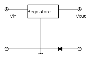

inversione di cosa?
Da cosa vuoi proteggerti?

Se per caso ci fosse un malfunzionamento nel dispositivo alimentato e il verso della corrente si invertirebbe invertisse, per non danneggiare nulla va bene questa soluzione?

Il diodo messo in quel modo conduce sempre (e ti sballa la regolazione), anche con una tensione di diversi kV.

Se l'alimentatore è fatto bene non ne hai bisogno.
Se però proprio vuoi proteggerti da questa eventualità remota dovresti controllare il segno della tensione sulla resistenza di sense, che devi mettere per forza per il controllo di corrente massima.
Comunque non è una cosa che ha senso.

quindi come potrei proteggermi?
p.s. scusa per l'"invertirebbe" è tardi e fa caldo :D
edit: scusa, la resistenza di sense va in serie al carico ed ha un basso valore resistivo ma alta potenza, giusto?

Ma, in pratica, proteggerti da cosa?
Che carichi devi alimentare?
Devi proteggerti dalla stupidità umana che, per esempio, ti collega al contrario una batteria ad un caricabatterie? :mrgreen:

esatto ;)

Comunque, per ora mi limito a lasciare la protezione contro i corti; poi verrà il resto.

Quindi vuoi proteggere la batteria, non l'alimentatore.
Se collego una batteria al contrario ad un caricabatterie chi esplode è la batteria, l'alimentatore si mette in modalità CC e aspetta pazientemente che la batteria esploda...
