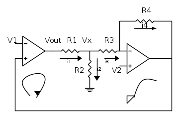

Un esercizio di un vecchio compito che provando a fare non mi è mai venuto.

Secondo me il testo corretto del problema può essere questo:
altrimenti se il testo è proprio quello originale abbiamo un trigger.
Ma dalle richieste del problema non mi sembra.

PietroBaima ha scritto:Secondo me il testo corretto del problema può essere questo:
Già, come dicevo, succede spesso. :D ... anche nelle prove d'esame. :mrgreen:
Dai allora Foto Utentegranturismo, cambia segno ai morsetti e riparti. :ok:

Messaggioda Foto Utentegranturismo » 1 lug 2014, 22:37
Il testo è proprio quello originale.... In ogni caso mi fido, se voi mi dite che è sbagliato usiamo il vostro circuito. In ogni caso torniamo al problema di prima non ho mai ben capito come funziona il teorema di Millman e quindi non riesco ad applicarlo a questo circuito. Mi potete spiegare il suo funzionamento o dare un link che me lo possa chiarire ho guardato anche sulla wiki ma non mi ha chiarificato molto.

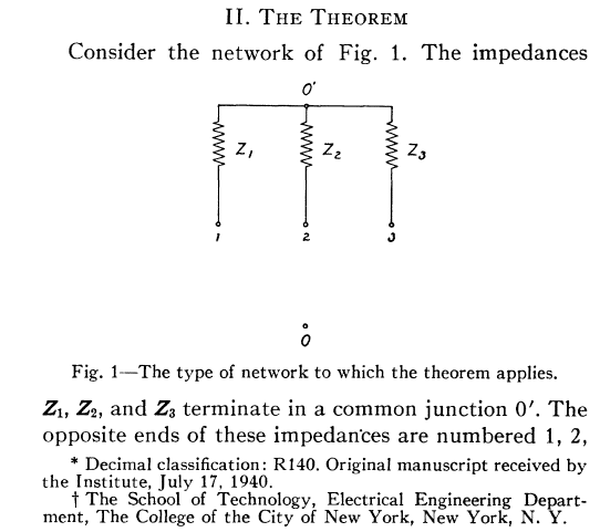

Messaggioda Foto UtenteRenzoDF » 1 lug 2014, 22:45
Millman dice semplicemente che il potenziale di un punto O' nel quale vengano a concorrere tre impedenze, è pari alla media pesata dei potenziali dei loro opposti terminali, secondo le rispettive ammettenze
V_{oo^{\prime}}=\frac{V_{01}Y_{1}+V_{02}Y_{2}+V_{03}Y_{3}}{Y_{1}+Y_{2}+Y_{3}}
Ti posto l'immagine del "papero" originale
Lascio a te "tradurre" la relazione per il caso resistivo e adattarlo al nostro circuito.

[17] Re: Esercizio amplificatore differenziale (op amp ideali)
Messaggioda Foto UtenteRenzoDF » 2 lug 2014, 0:04
granturismo ha scritto:...non mi viene come applicarla nell esercizio
{{V}_{x}}=\frac{{{V}_{out}}{{G}_{1}}+0{{G}_{2}}+{{V}_{2}}{{G}_{3}}}{{{G}_{1}}+{{G}_{2}}+{{G}_{3}}}
e avendo che
{{V}_{x}}=({{V}_{2}}-{{V}_{1}})\frac{{{G}_{4}}}{{{G}_{3}}}+{{V}_{2}}
... uguagliandole ...

[19] Re: Esercizio amplificatore differenziale (op amp ideali)
Messaggioda Foto Utentegranturismo » 2 lug 2014, 0:39
Scusami ma veramente non capisco come hai ottenuto la seconda equazione hai applicato la legge di Kirchhoff delle tensioni, ma non capisco che percorso hai seguito e come hai messo i segni, di sicuro ci sono delle semplificazioni in mezzo ma proprio non mi tornano.

[20] Re: Esercizio amplificatore differenziale (op amp ideali)
Messaggioda Foto UtenteRenzoDF » 2 lug 2014, 9:14
Ho considerato questa parte della rete,
per scrivere
{{i}_{4}}=\frac{({{V}_{2}}-{{V}_{1}})}{{{R}_{4}}}
e di conseguenza
{{V}_{x}}={{V}_{2}}+{{R}_{3}}{{i}_{4}}={{V}_{2}}+{{R}_{3}}\frac{({{V}_{2}}-{{V}_{1}})}{{{R}_{4}}}
