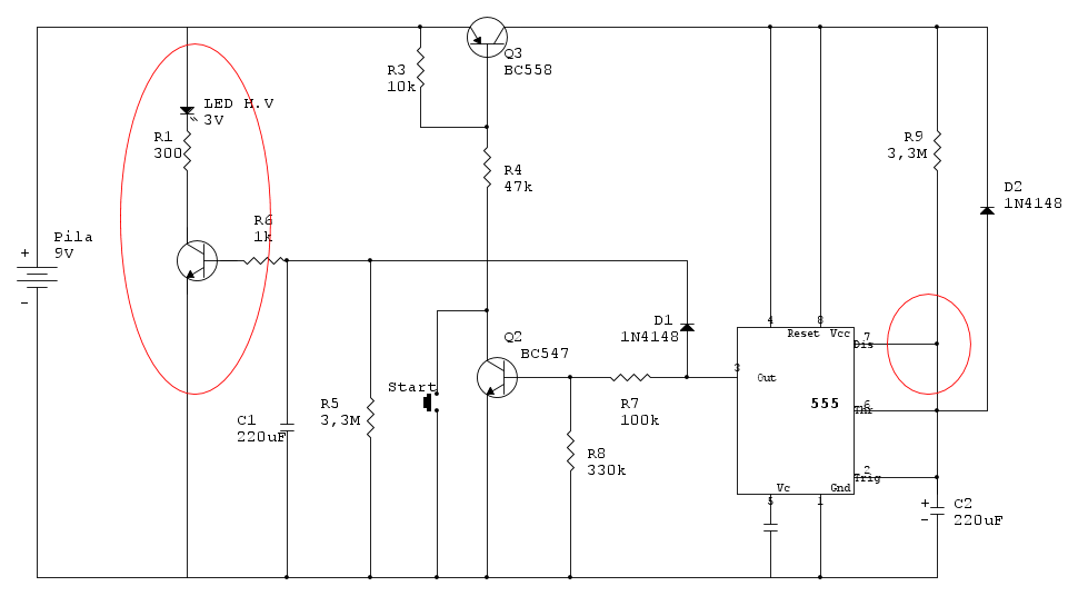

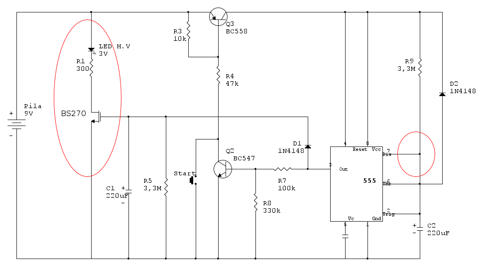

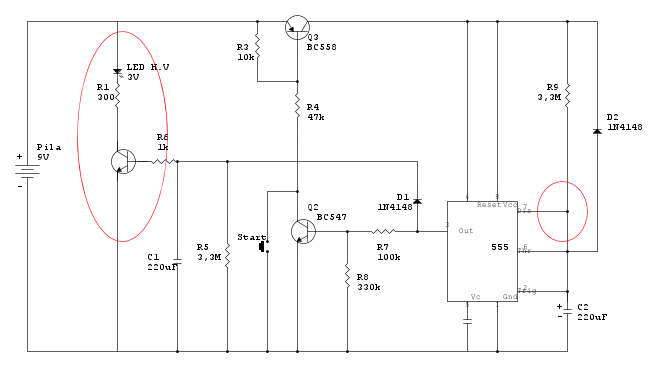

[14] Re: Spegnimento graduale di un LED tramite nNE555
Messaggioda Foto Utentesimo85 » 28 gen 2015, 21:21
Cambialo cosi:
Poi se usi un MOS logic level:
Da una parte è meglio. Non assorbi corrente sul Gate.

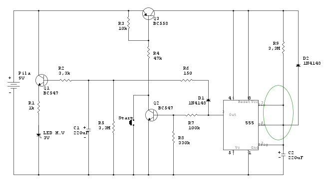

[15] Re: Spegnimento graduale di un LED tramite nNE555
Messaggioda Foto Utentesimo85 » 29 gen 2015, 1:11
Mi è stato fatto notare molto gentilmente (grazie ancora a Foto UtenteIsidoroKZ) che con il BJT a emettitore comune, ed anche con il MOS a Source Comune, non avviene lo spegnimento graduale.
Effettivamente non so perché non ci ho pensato 3 o 4 volte sopra .. :D
Riposto quindi lo schema 'originale' di principio, con l'unica modifica sul pin 7.

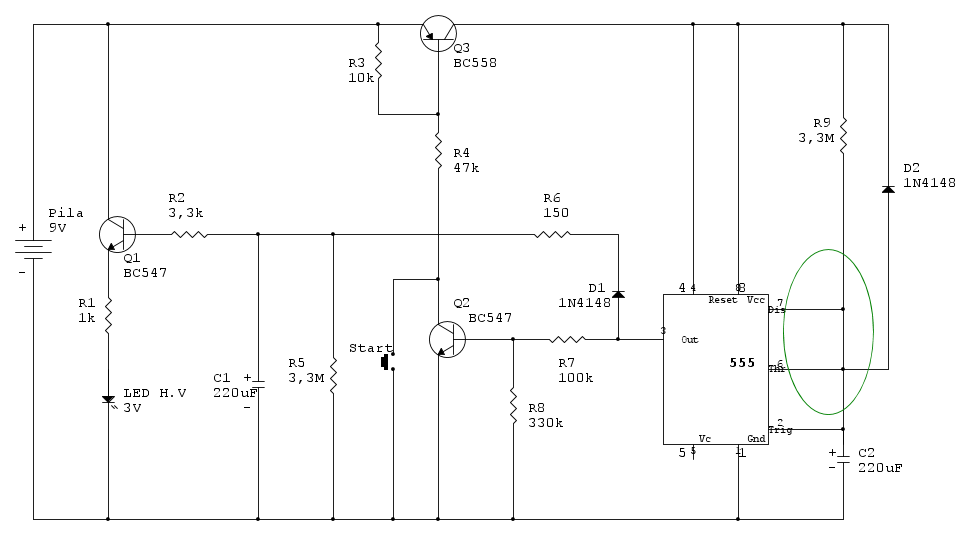

[17] Re: Spegnimento graduale di un LED tramite nNE555
Messaggioda Foto UtenteBubino » 29 gen 2015, 15:16
Eseguendo lo schema postato da Foto Utentesimo85, il 555 si scalda tanto ma il led ancora non intende accendersi :shock:

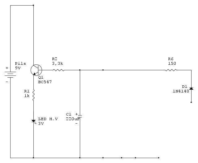

Messaggioda Foto UtenteIsidoroKZ » 29 gen 2015, 15:42
Smonta tutto e monta solo questa parte di circuito.
Poi ti dico che prove fare e vediamo come andare avanti.

[20] Re: Spegnimento graduale di un LED tramite nNE555
Messaggioda Foto UtenteIsidoroKZ » 2 feb 2015, 18:16
Collega l'anodo del diodo, quello che adesso e` penzoloni, al negativo e accendi il circuito. Il led dovrebbe rimanere spento.
Poi anche senza spegnere, stacca l'anodo dal negativo e collegalo al positivo. Il led dovrebbe accendersi a piena luce. Ti va bene la luce che fa? Troppo forte o troppo debole?
Sempre senza staccare l'alimentazione, ricollega l'anodo del diodo al negativo. Il led dovrebbe spegnersi gradualmente. Va bene il tempo di spegnimento?
Quando sposti il collegamento del diodo, non prendere il terminale del diodo fra le dita. Meglio spostare il collegamento usando un filo isolato e spostando quello.
