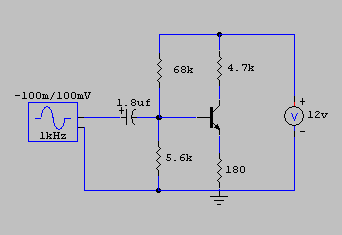

Messaggioda Foto UtenteMicrologus » 10 feb 2015, 16:24
Ecco qui il circuito del quale dobbiamo ricavare il modello a Pi greco:

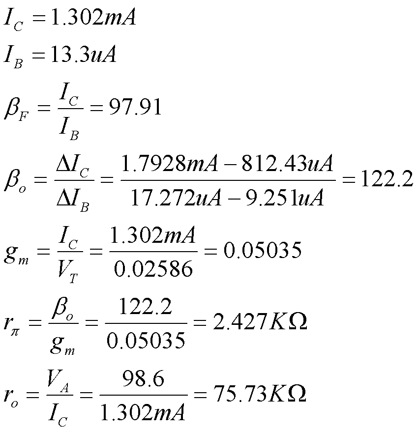

I dati per il modello a Pi greco sono questi (ricavati dal circuito sopra):

Usa latex per le formule, e non mettere i prefissi k maiuscoli.
I valori di beta li hai presi dal simulatore, ridotti per il punto di funzionamento?
Nel conto che ho fatto io ho preso \beta_0=\beta_F=200, anche se so che e` impossibile che i due beta siano uguali. E non ho considerato la resistenza di uscita r_0. Ovviamente in circuiti di questo tipo non si riesce a calcolare correttamente l'impedenza di ingresso, perche' dipende dal beta. Dice il saggio: meglio fidarsi di una serpe incazzata in seno piuttosto che del beta di un transistore :-).
Adesso vai con i risultati della simulazione e dei conti a mano. Ad esempio il mio simulatore (LTSpice, transistore 2N2222A Fairchild della libreria di default) da` una corrente di collettore di 1.24mA, mentre a mano a me viene una corrente di 1.27mA.

scusate mi intrometto un secondo con un piccolo semi-OT: non credo che il simulatore ne tenga conto (non lo riconosco bene dalla grafica...mica è la versione student della National?), ma se deciderai di passare dalla simulazione alla costruzione, quel condensatore da 1.8uF non lo mettere elettrolitico, o almeno (nel caso fosse l'ultimo condensatore al mondo :P) giralo.

obiuan ha scritto: giralo.
Vero! mica l'avevo visto. Per fortuna che i condensatori nei simulatori non esplodono. Avevo solo visto il valore, che per un elettrolitico e` abbastanza inconsueto.

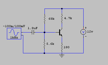

Messaggioda Foto UtenteMicrologus » 10 feb 2015, 17:10
Ok , l'ho disegnato in fretta, ecco il circuito più esatto:

Visto che non hai ancora fornito i dati che avevi calcolato e simulato ti facevo vedere che i risultati sono affetti da una fascia di incertezza, assolutamente normale e se il circuito e` progettato correttamente non dipende troppo da alcuni parametri.
I valori di \beta_0, \beta_F e r_0 li hai ricavati dal .model del transistor o dal simulatore, gia` ridotti per il punto di funzionamento?
