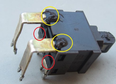

[14] Re: Nome di un componente elettronico

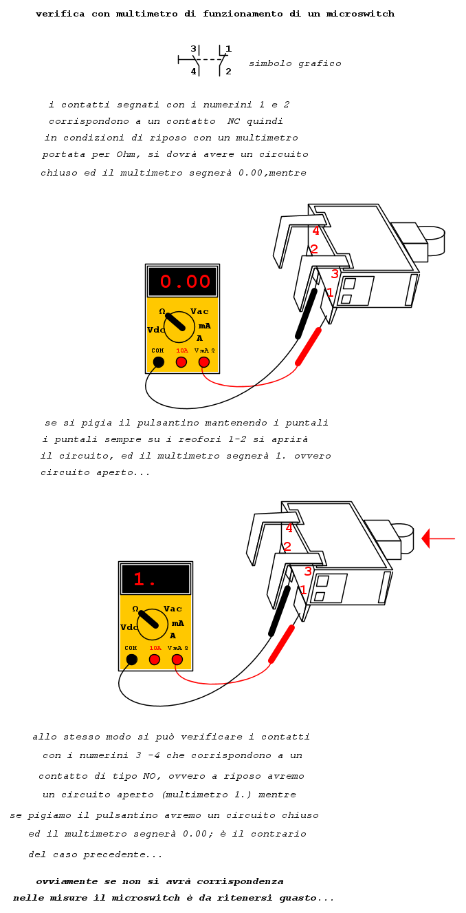

Messaggioda Foto Utentemir » 3 ago 2015, 9:39
Dall'immagine postata in [10]si notano i numerini (cerchi rossi in foto) dei contatti o reofori del microswitch che si direbbe che sia del tipo con contatto NO ed NC,
microswitch 1.jpg (40.31 KiB) Osservato 3960 volte
e la sua verifica di funzionamento può esser fatta tranquillamente con un multimetro in portata per ohm....
per quanto concerne i "rigonfiamenti" presenti all'intestazione dei reofori (cerchi gialli) direi che siano la causa di un tempo eccessivo di dissaldatura del microswitch dallo stampato, ovvero il risultato del saldatore troppo presente ... :D ...e non mi stupirei se la causa del non funzionamento del microswitch sia proprio quest'ultima più che una precedente causa di guasto ... ;-)

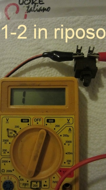

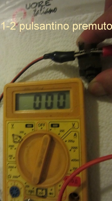

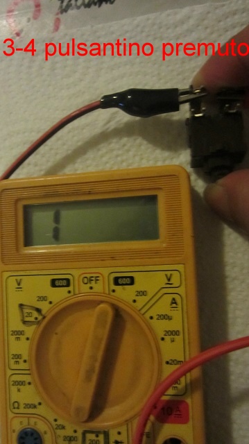

[15] Re: Nome di un componente elettronico
Messaggioda Foto UtenteNicodemo » 3 ago 2015, 21:43
Beh, Mir...dire che hai spiegato la cosa genialmente e a prova di scemo :D è superfluo!
Credo che sia impossibile per chiunque, spiegare una cosa simile con la semplicita che hai usato tu.
Ti ringrazio di cuore per il tempo che hai perso e per la chiarezza assoluta.
Sono andato a fare le verifiche da te indicate.
Per evitare malintesi o fraintendimenti ho fotografato i 4 momenti "topici" della misura fatta con il mio multimetro in scala ohm 2000.
Ci sono riuscito perché ho, come puntali del tester,i comodissimi morsetti a coccodrillo.
Il microswitch, stando alle tue considerazioni, apparirebbe danneggiato.
Pero' la stranezza è che , misurando i contatti 1-2 , accade l'esatto contrario di quello da te descritto nel tuo post:
pulsante libero = 1
pulsantino premuto = 0.00
mentre facendo la stessa misura sui contatti 3-4 , sia a pulsante libero, sia premuto, resta sempre su 1 .
Se ne deduce che l'oggetto non è funzionante e che va sostituito con uno simile come piedinatura dimensioni e grandezza del pulsantino.
Allego foto, ringraziando vivamente per la vostra gentilezza e competenza!

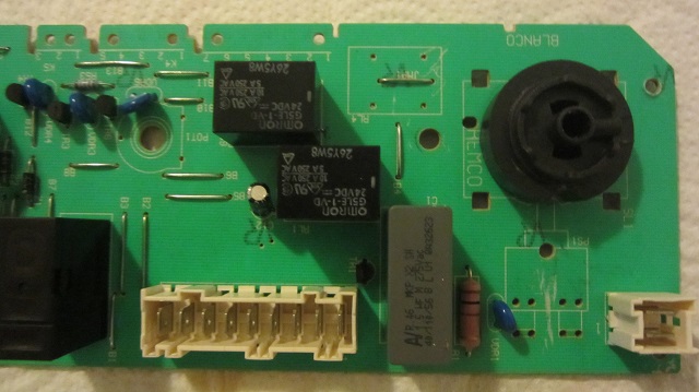

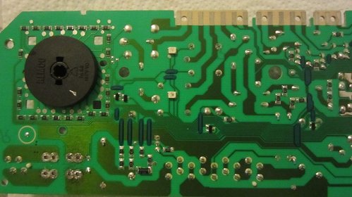

[17] Re: Nome di un componente elettronico
Messaggioda Foto Utenteposta10100 » 3 ago 2015, 21:59
Puoi fare una foto del circuito stampato da dove lo hai dissaldato. Forse da li si riesce a capire qualcosa in più.
Foto da entrambe le parti e ben a fuoco ;-)

[18] Re: Nome di un componente elettronico
Messaggioda Foto Utentemir » 4 ago 2015, 8:24
Nicodemo ha scritto: la stranezza è che , misurando i contatti 1-2 , accade l'esatto contrario di quello da te descritto nel tuo post:
pulsante libero = 1
Non è una stranezza, si tratta di un contatto NO (normalmente aperto a riposo), mentre io l'avevo interpretato come un contatto NC (normalmente chiuso a riposo) secondo la numerazione, ma poco male, l'importante è appurarne il corretto funzionamento verificando il cambiamento di stato da NO ad NC o viceversa premendo il pulsante.
Nicodemo ha scritto:mentre facendo la stessa misura sui contatti 3-4 , sia a pulsante libero, sia premuto, resta sempre su 1 .
Segno che il contatto 3-4 non cambia di stato, pertanto non è funzionante.
Nicodemo ha scritto:Se ne deduce che l'oggetto non è funzionante e che va sostituito con uno simile come piedinatura dimensioni e grandezza del pulsantino.
Esatto, ma per averne la certezza è il caso di eseguire le verifiche che ha richiesto Foto Utenteposta10100; che immagino voglia risalire attraverso l'interpretazione del circuito alla funzione del microswitch, verificando che si tratti realmente di un pulsante con doppio contatto, e questo perché esiste anche la possibilità che i reofori o contatti che abbiamo identificato con 3-4 siano solo dei reofori di fissaggio del microswitch sullo stampato e non un ulteriore contatto, è una possibilità e bisogna tenerne conto.
La condizione ideale per intepretare il funzionamento del microswitch sarebbe avere lo schema elettrico del dispositivo che lo ospita,o in alternativa come richiesto da Foto Utenteposta10100 provare a ricavare la parte di schema che ci interessa dal circuito stampato. ;-)

[19] Re: Nome di un componente elettronico
Messaggioda Foto UtenteNicodemo » 4 ago 2015, 22:32
Tutto fin troppo chiaro, Mir ! :D
Mi ero dimenticato di aggiungere, il merito al fatto che quei rigonfiamenti di plastica sui pin 3-4, che c'erano gia fin prima di dissaldarli e quindi il pezzo era uscito cosi di fabbrica..NOn si sono formati a causa della mia dissaldatura, magari è aumentato il rigonfiamento ma vi assicuro che erano presenti anche prima!
Come richiesto ecco due foto fronte/retro del circuito nel quale alloggia il famigerato microswitch
non ho inserito riferimenti scritti da me poiché penso che sia tutto chiaro e definito..
la resistenza da 100 ohm nei pressi del microswitch è sana.
Non è tutta la scheda intera, nel caso sia necessario ditemelo che la riposto per intero.
Grazie ancora a tutti voi

[20] Re: Nome di un componente elettronico
Messaggioda Foto Utentemir » 5 ago 2015, 8:15
Nicodemo ha scritto:quei rigonfiamenti di plastica sui pin 3-4, che c'erano gia fin prima di dissaldarli ...
Se cosi fosse, non è un buon segno,perché potrebbero essere conseguenza di un surriscaldamento dei contatti, o per sovraccarico, o per un falso contatto che ne ha determinato un sovrariscaldamento .... :-k , ovviamente le mie sono solo delle ipotesi.
Tornando al microswitch dalle immagini che hai postato,ed osservando le piste che interessano i reofori del microswitch, ed altresì immaginando che il connettore di lato (cerchio giallo) sia quello che porti la tensione di rete alla scheda, ovvero 230 V 50 Hz, si direbbe che il microswitch sia un doppio interruttore con due contatti NO (normalmente aperti a riposo) pertanto dalla verifica che hai eseguito si direbbe che sia "guasto" in quanto il suo funzionamento è quello di chiudere entrambe i lati del circuito di alimentazione con i contatti 1-2 ed 3-4, ovviamente avendo il lato 3-4 sempre aperto, alla scheda manca un lato di alimentazione (fase o neutro) e quindi non può funzionare.
microswitch 2.jpg (20.57 KiB) Osservato 3901 volte
Ora non ci resta che attendere il parere di Foto Utenteposta10100 , due pareri son meglio di uno ... ;-)
