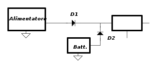

:-) Si ma come intendi gestire la commutazione (punto fondamentale) da alimentazione tramite regolatore a alimentazione a batteria ?
Io ho capito che quando mancano i 5 V, a valle del regolatore vuole inserire la batteria col diodo in serie per abbassare la tensione da 3,7 V ai 3,3 V necessari... il diodo a monte del regolatore è inutile. O_/

claudiocedrone ha scritto::-) Si ma come intendi gestire la commutazione (punto fondamentale) da alimentazione tramite regolatore a alimentazione a batteria ?
Si potrebbe fare cosi' (se ho capito le intenzioni dell'OP):
In questo caso la tensione di batteria interviene quando viene a mancare la tensione di rete ma, per farlo, occorre che la tensione proveniente da D2 sia inferiore a quella che normalmente viene erogata dall'alimentatore tramite D1.
Tuttavia, come ho gia' detto, ci sono da considerare le varie cadute sui diodi ed il drop-out del regolatore: se abbassiamo da 3.7 a 3.4 tramite uno schottky, la tensione risultante e' insufficiente a far funzionare correttamente il regolatore.
La ricarica della batteria e' comunque esclusa sempre che l'OP non si fidi ad adoperare un piccolo caricatore cinese; tra l'altro l'uso di lito in tampone e' sconsigliabile.
In definitiva, credo che il progetto sia da rivedere totalmente.

Ci sono alcuni integrati della linear technology che fanno la funzione voluta, senza introdurre le cadute di tensione dei diodi.
