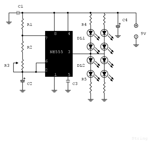

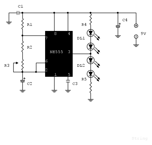

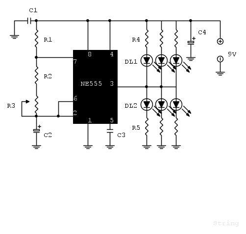

Le resistenze R4 ed R5 per ogni ramo rimangono le stesse. Puoi anche probabilmente mettere due led in serie, in questo modo, ma cambiano i valori di R4 ed R5
e se vuoi piu` led, puoi mettere rami da due led in serie e relativa resistenza, in parallelo fra di loro.
Preferisco le soluzioni con due led in serie, consumano di meno a pari numero di led, ma sono piu` sensibili in termini di luce prodotta alle variazioni di tensione della batteria.
Prova anche a dare un'occhiata qui
Ho appena provato a metterne 10 in parallelo e devo dire che il tutto funziona egregiamente!!
Mi ritengo molto soddisfatto, anche perché per come dovrò utilizzare questo circuito devo mettere i led a distanza per cui la soluzione in parallelo mi permette di avere una versatilità e massima, implementandolo ad ogni esigenza.
