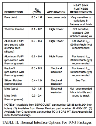

Messaggioda Foto UtenteBrianz » 15 giu 2016, 18:55
Escludo che la pasta termo conduttiva sia da considerare un isolante elettrico.
Certamente ha una resistività elevata, anche dove contiene ossidi metallici: ad esempio, quelle di Fischer Elektronik, sia siliconiche (WLP) che non siliconiche (WLPF) dichiarano 10^12 ohm cm.
Ma ricordiamone la funzione: serve a riempire i gap di aria tra le due superfici in contatto; non esclude che le due superfici vengano a contatto in alcuni punti. Anche perché la sua funzione la fa se è stesa in strato molto sottile (se lo strato è spesso o non uniforme si peggiora l’accoppiamento: deve riempire i gap di aria, non impastare tutto).
Per inciso, quello che può succedere, per quelle con carica metallica, è che se finisce tra le piste dello stampato aggiunge una capacità che può disturbare circuiti con segnali a frequenze elevate (questo problema è evidenziato dalle specifiche di Arctic Silver per le paste caricate con Ag).
Per tutte il problema della pasta sullo stampato è che “sporca” : se finisce in zoccoli, connettori o contatti è di difficile rimozione e ne pregiudica il funzionamento.
Quindi l’isolamento si ottiene inserendo un isolante elettrico, ma che sia conduttivo termico.
L’aggiunta della pasta migliora l’ accoppiamento delle superfici.
Da una documentazione Texas relativa al montaggio del package T0-3 si può leggere questa tabella:
doc. Texas su TO-3
I dati della resistenza termica sono relativi alla superficie del TO-3.
Se poi diamo una occhiata a soluzioni come i silpad di Bergquist
http://www.farnell.com/datasheets/99609.pdf
vediamo che, a mio parere, la mica “tradizionale” non pare essere più la soluzione ottimale; anche se tanti hanno cominciato molti anni fa a montare i 2N3055 con i kit di mica, rondelle isolanti e vitine varie, le plastiche conduttive di qualità risultano migliori, non solo in termini di praticità e costo, ma anche di prestazione.
Parliamo sempre di montaggi isolati elettricamente, perché dove questo non serve, la pasta interposta tra le due superfici è la scelta ottimale.
