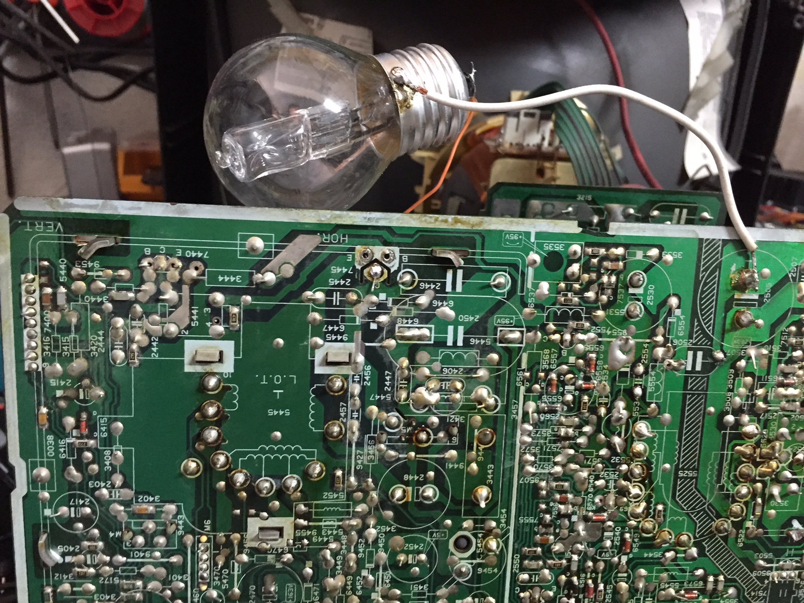

Mi pareva che il BUT11AF ,fosse montato sull'alimentazione , ma potrei ricordare male.
Comunque togli il transistor finale di riga metti la lampada tra collettore e massa. Se si accende, ci saranno circa 150V, hai l'alimentatore funzionante.e probabile che sia il trafo di riga guasto. Ma allora quando avevi il transistor montato. Se provavi ad accendere il TV un paio di volte avresti dovuto sentire che scaldava.
Sentiamo cosa riscontri O_/
Alex

[12] Re: Philips 17pt136a
Messaggioda Foto UtenteCardos » 8 ago 2016, 14:27
Grazie controllo
Comunque sei un grande effettivamente ricordi bene ce n'è uno anche sul l'alimentazione :ok:

[13] Re: Philips 17pt136a
Messaggioda Foto UtenteCardos » 8 ago 2016, 20:49
Tra collettore e Massa ci sono 51 volt

[14] Re: Philips 17pt136a
Messaggioda Foto Utentesetteali » 8 ago 2016, 22:06
Ok, a parte che mi sembrano pochi, dovrebbero essere circa 150V, ma è opportuno metterci un carico, basta una lampada. .....

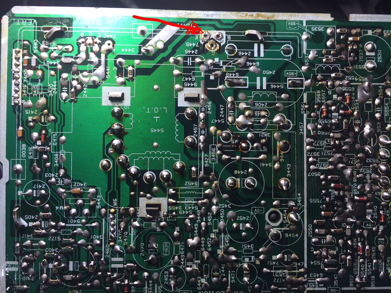

[17] Re: Philips 17pt136a
Messaggioda Foto Utentesetteali » 9 ago 2016, 0:24
Stavo guardando la foto e si legge bene che la tensione di batteria è 95V, quindi è bassa quella che hai misurato.
Fai la prova mettendoci una lampada.
Non hai detto se avevi sentito se il finale di riga scalda dopo aver provato ad accendere il tv due o tre volte. O_/

[18] Re: Philips 17pt136a
Messaggioda Foto UtenteCardos » 9 ago 2016, 13:23
La lampada da 40w tipo questa ?

[20] Re: Philips 17pt136a
Messaggioda Foto UtenteCardos » 9 ago 2016, 13:47
Non cambia nulla :(
