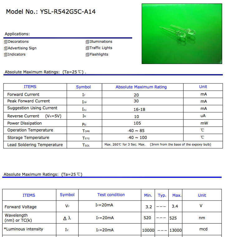

[16] Re: Tensione lavoro led SMD ?
Messaggioda Foto Utenterichiurci » 10 set 2016, 19:28
per esempio cercando green ultrabright LED .. anche questi danno Vf di 3-3,2V
https://www.sparkfun.com/datasheets/Com ... 5C-A14.pdf
Invece su RS la maggior parte sono a 2-2,2V
http://it.rs-online.com/web/c/display-e ... 4294675094
ma selezionandoli in base alla tensione arrivano anche a 3V e oltre, per es questo InGaN
http://it.rs-online.com/web/p/led-visibili/8902345/

[18] Re: Tensione lavoro led SMD ?
Messaggioda Foto Utenteibra » 11 set 2016, 22:16
questo per esempio mi sembra adatto per essere pilotato direttamente da un'uscita di un uC alimentato a 3v3 senza resistore aggiuntivo. Se calcoli un milione di led pilotati così senza resistore in serie sono sempre un milione di componenti in meno da montare, quindi un milione in meno di mosse meccaniche o peggio manuali per montare un resistore. I conti si fanno anche così ;-)
