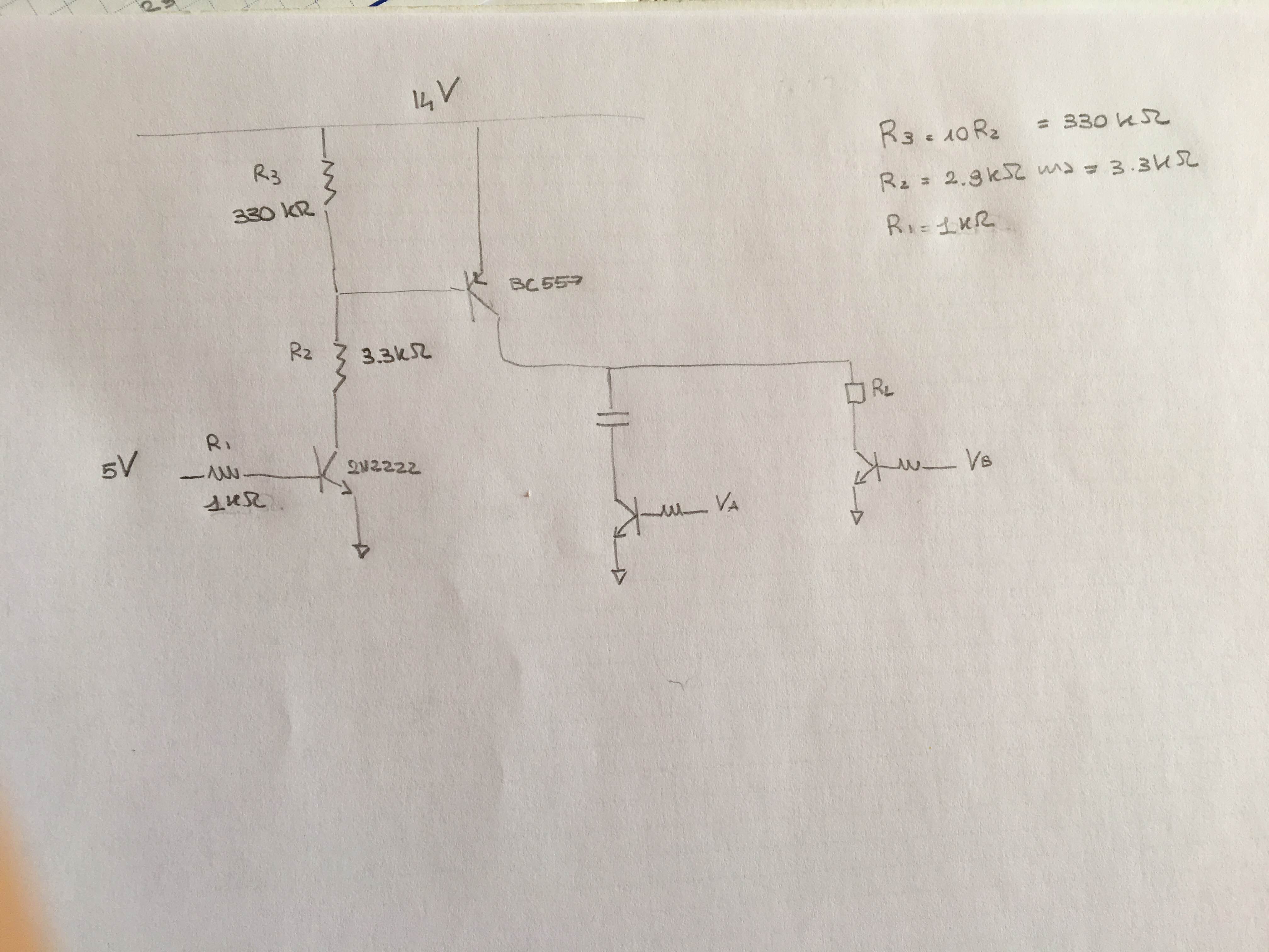

Messaggi: 15303
[13] Re: pilotaggio HIGH SIDE

[16] Re: pilotaggio HIGH SIDE
Messaggioda Foto Utenteelfo » 26 set 2016, 12:59
Prova a postare lo schema del circuito con i valori e le sigle dei componenti (transistor).
Posta anche *tutte* le tensioni dei nodi del circuito nei vari stati di "pilotaggio" del "low side" e dell'"high side".
In ogni caso con il transistor NPN dell'high side spento anche il transistor PNP deve essere spento (per qualunque valore delle due resistenze - R2 e R3 nello schema del tuo primo post - sul collettore dell'NPN).

[17] Re: pilotaggio HIGH SIDE
Messaggioda Foto UtenteBrunoValente » 26 set 2016, 13:54
Se il PNP conduce anche con l'NPN spento vuol dire che hai commesso errori di cablaggio oppure che il PNP si è rotto, cosa molto probabile visto che forse non è in grado di sopportare valori di corrente così elevati durante la carica.
Oppure, se davvero hai realizzato il circuito così come lo hai disegnato, con quell'NPN spento in serie al condensatore, il condensatore risulta essere flottante e la tensione che trovi sul collettore del PNP non vuol dire nulla.
Devi comunque limitare la corrente con una resistenza in serie in modo da non superare il limite di rottura del transistor.

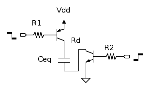

Messaggioda Foto Utenteclaudiocedrone » 26 set 2016, 18:58
elonmusk ha scritto:
simo85 ha scritto:Cosi ?
...Si il mio circuito è esattamente cosi!... ...omesso il carico...
:-) Ma neanche per sogno ! Il tuo volendo assimilarlo a quello è praticamente così
dove per caricare i condensatori devono essere in conduzione sia lo high side che il low side altrimenti il circuito è aperto e non vi è circolazione di corrente (... e dove avresti inserito il carico se non lo avessi omesso ? ). O_/

[20] Re: pilotaggio HIGH SIDE
Messaggioda Foto Utenteelonmusk » 26 set 2016, 21:02
BrunoValente ha scritto:Se il PNP conduce anche con l'NPN spento vuol dire che hai commesso errori di cablaggio oppure che il PNP si è rotto, cosa molto probabile visto che forse non è in grado di sopportare valori di corrente così elevati durante la carica.
Io ho usato un bc557 come pnp e forse il problema è questo essendo che nel datasheet ho trovato che ha come Ic 100 mA. Quindi per risolverlo devo aggiungere una resistenza tra emettitore del pnp e alimentazione o tra colletore e i condensatori?
