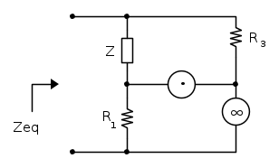

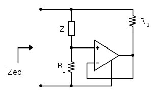

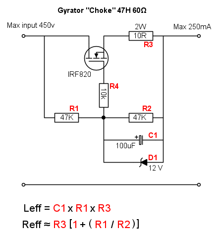

Dunque, in attesa del gattone ho provato a fare due conti io, così poi mi può sgridare a ragione :oops:
Il circuito semplificato, per il segnale è:
Se considero la gm del MOS come infinita, ottengo questo circuito equivalente:
o se preferite senza nullatori e noratori:
Se ne calcolo la Yeq ottengo:
Y_{eq}=\frac{1}{R_3}+\left(1-\frac{R_1}{R_3}\right)\frac{1}{R_1+Z}
poiché \frac{R_1}{R_3}\gg 1 ho, con ottima approssimazione che:
Y_{eq} \approx \frac{1}{R_3+\frac{R_1\ R_3}{Z}}
Z_{eq} \approx R_3+\frac{R_1\ R_3}{Z}
Z è il parallelo di R2 e C2, sostituendo si ottiene:
Z_{eq} \approx \text{j}\omega R_1 R_3 C_1 + \left( 1+\frac{R_1}{R_2}\right)R_3
cioè si ha la serie di un induttore e di un resistore di valore:
R = \left( 1+\frac{R_1}{R_2}\right)R_3
L=R_1 R_3 C_1
Le formule postate sembrano quindi giuste e il valore del resistore sembra quindi essere pari a 20 Ohm.
Ma aspettiamo IsiKZ :D

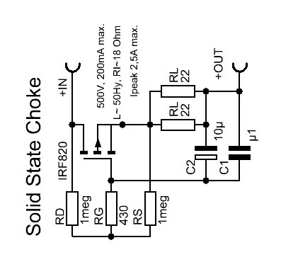

Messaggioda Foto UtenteKagliostro » 7 gen 2017, 1:20
Foto UtentePietroBaima
Grazie per l'impegno, adesso vedo di leggermi con calma i tuoi calcoli
Forse ruotando il secondo schemino la somiglianza è più evidente
Non trovi ?

[16] Re: Induttori allo stato solido ... Formula semplificata ??
Messaggioda Foto Utenteclaudiocedrone » 7 gen 2017, 1:33
:-) Ma mentalmente lo avevo proprio girato per confronto e il fatto che la capacità sia connessa direttamente al gate invece che al nodo tra resistore di gate e quelli di drain e source e quindi nemmeno più in parallelo a Rs nella mia ignoranza me lo fa ritenere molto diverso... ma ripeto, sicuramente sbaglio :lol: O_/

[17] Re: Induttori allo stato solido ... Formula semplificata ??
Messaggioda Foto UtenteKagliostro » 7 gen 2017, 1:49
In pratica C2 è in parallelo con la serie di resistenze RL + RS + RG

[18] Re: Induttori allo stato solido ... Formula semplificata ??
Messaggioda Foto UtenteIsidoroKZ » 7 gen 2017, 1:52
Non ho tempo per una risposta per bene, solo una piccola osservazione :(. I conti sono giusti, con le ipotesi fatte, ma il circuito non funziona :(
La ragione e` che i conti sono solo di piccolo segnale, mente questo e` un componente, emulato, che dovrebbe immagazzinare energia. E dove la mette? 250 mA attraverso 47H fa quasi 1.5J!
Bisonerebbe fare i conti per vedere se nelle condizioni di utilizzo proposte questo circuito riesce a fare qualcosa di ragionevole.
[19] Re: Induttori allo stato solido ... Formula semplificata ??
Messaggioda Foto Utenteclaudiocedrone » 7 gen 2017, 1:53
:-) Se Rs Rg e Rd sono connesse a stella come fanno a essere in serie :?: :?

[20] Re: Induttori allo stato solido ... Formula semplificata ??
Messaggioda Foto UtenteKagliostro » 7 gen 2017, 2:39
in effetti io parlavo di RL - RS - RG, non di RS - RG - RD
Io la vedo così (ho eliminato C1 ed una delle due RL per rendere più leggibile la cosa)
