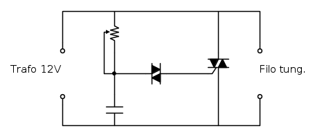

Messaggioda Foto Utentelucaking » 23 gen 2017, 9:55
Leonardodv ha scritto:....partendo da un trasformatore 12 V ca 50 VA.
Qualcuno potrebbe aiutarmi a realizzarlo in maniera relativamente semplice viste le mie conoscenze elementari di elettronica? Grazie.
Leonardodv ha scritto:Con 3 A in alternata ho tagliato comodamente del polistirolo da 10cm di spessore. La corrente è sufficiente.
Scusa ma allora non capisco perche tu debba passare alla continua.
Usando il tuo trasformatore,
una soluzione becera, limitata, ma veloce ed economica, potrebbe essere quella un diodo di adeguata potenza in serie al filo (magari inseribile o no con un semplice deviatore).
Questa soluzione ti permetterebbe di avere piena potenza oppure di dimezzarla circa con il diodo.
Sempre in alternata, una "regolazione" piu continua dovrebbe offrirtela anche un dimmer/varilight a triac.
Un circuito tipo questo :
Se invece decidi di usare la continua io opterei per il contollo PWM propostoti da Foto Utenteg.schgor.
