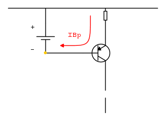

Messaggioda Foto UtenteBrunoValente » 12 ott 2017, 9:47
Anche per me.
Per me è uscente e significa questo
39,6k 7 11 13
Messaggi: 7796
[19] Re: schema amplificatore classe b in configurazione push pul
Messaggioda Foto Utentegac » 12 ott 2017, 9:54
Colpa mia, io intendevo morsetto di base quel puntino in giallo in figura
perciò con la freccia in quel modo vedevo la corrente entrante e non uscente. Adesso capisco, scusami.
Foto Utentegac
925 3 6
Messaggi: 216
Iscritto il: 8 dic 2015, 22:29
