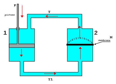

Immagina due recipienti (1 , 2) che contengono un liquido incompressibile, e per la gioia di Foto UtenteIsidoroKZ :mrgreen: si considera l’acqua. Questi due recipienti sono “collegati” tra di loro attraverso due tubi (T,T1). Il recipiente 2 ha, al suo interno una membrana (M) elastica che equivale al dielettrico del nostro condensatore rappresentato proprio da questo recipiente 2. L’altro recipiente, il numero 1 rappresenta un’ipotetica pompa, che si aziona attraverso il pistone (P).
Quindi abbiamo il sistema dei due recipienti pieno di acqua. Ora se si aziona il pistone P (verso della freccia) facendogli assumere una posizione, il fluido, o meglio l’acqua subirà uno spostamento verso l’altro recipiente 2, facendo curvare la membrana elastica M (curva tratteggiata), a questo punto ci sarà una condizione di equilibrio fintanto che la reazione elastica della membrana avrà eguagliato la pressione esercitata dalla posizione assunta dal pistone P. E questo possiamo immaginarlo come la condizione di carica del condensatore. Pertanto a parità di membrana (stesso dielettrico) si ha uno spostamento di acqua (carica di elettricità) proporzionale alla pressione del pistone (differenza di potenziale); mentre per una stessa pressione (differenza di potenziale) dipenderà dalle caratteristiche della membrana (dielettrico).
Ora se si lascia libero il pistone, la membrana M per effetto della sua elasticità ritorna nella sua posizione di riposo determinando con questo movimento uno spostamento uguale ed inverso al precedente, questa condizione equivale al fenomeno di scarica del condensatore.
Qualora la pressione del pistone P dovesse superare il limite di elasticità della membrana M si otterrebbe la rottura di quest’ultima, come si otterrebbe il fenomeno della scarica distruttiva di un ipotetico dielettrico.
La quantità d’acqua nel sistema (1,2) rimane la stessa, nel recipiente rappresentativo del condensatore l’acqua rimane sempre la stessa, è l’energia che accumula che quando si sposta la membrana che poi restituisce durante la scarica; pertanto “condensatore immagazzina energia elettrica”.
