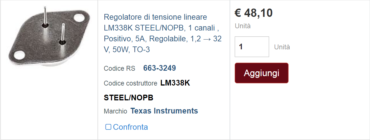

Messaggioda Foto UtenteJAndrea » 23 mag 2018, 21:39
perché vi è un enorme differenza di prezzo tra il -K ed il -T.
A parte il formato TO220 per uno e TO3, cosa cambia?
Nel datasheet non ho trovato differenze elettriche...

Messaggioda Foto Utenterichiurci » 23 mag 2018, 21:54
La differenza è la resistenza termica tra chip e case...si può usare il T in moltissimi casi, molto più importante un buon radiatore aggiuntivo

Messaggioda Foto UtenteBrunoValente » 23 mag 2018, 22:06
JAndrea ha scritto:perché vi è un enorme differenza di prezzo tra il -K ed il -T.
Credo sia solo un fatto commerciale, evidentemente non sono più in produzione, non si vendono...

Messaggioda Foto Utenterichiurci » 23 mag 2018, 22:31
Si ma è anche oggettivamente un package più grosso e tutto metallico, credo costasse molto di più anche quando si vendeva

Messaggioda Foto Utenteclaudiocedrone » 26 mag 2018, 3:12
:-) Salve, intervengo solo ora poiché per due giorni non riuscivo a connettermi al sito;
JAndrea ha scritto: ...Nel datasheet non ho trovato differenze elettriche...
direi che i datasheet vadano letti per intero :mrgreen: l'incipit delle caratteristiche elettriche rimanda alla nota 2:
These specifications are applicable for power dissipations up to 50 W for the TO3 package and 25 W for the TO220 package, power dissipation is guaranteed at these values up to 15 V input-output differential, above 15 V differential, power dissipation will be limited by internal protection circuitry...
(da ciò direi che p.es. a parità di schema elettrico e altri componenti, un alimentatore a tensione regolabile assemblato col regolatore in formato TO3, alle tensioni più basse sia in grado di erogare intensità di corrente maggiori di quelle ottenibili utilizzando il package TO220 :? )...
