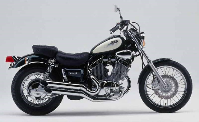

Messaggioda Foto UtenteMax2433BO » 3 lug 2018, 16:47
:ok: ... grazie ancora!!!
richiurci ha scritto:(...) occhio a non impennare troppo per la riduzione di peso
Non penso che su questa si senta una gran differenza... :mrgreen:
Yamaha Virago XV 535

Messaggioda Foto Utenterichiurci » 3 lug 2018, 16:59
Mi hanno chiesto proprio oggi su tingavert come mi trovo dopo un anno di litio... e ho risposto benissimo..
Su moto 4T e "grosse" (anche se la tua ha una cilindrata media) non ho esperienza, se la compri sarà interessante il riscontro.
Ovviamente il motorino chiederà spunti ben maggiori, ma anche la batteria non sarà certo da 4Ah come la mia :mrgreen:
