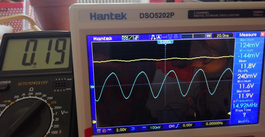

Messaggioda Foto UtenteTekonoris » 27 giu 2019, 22:33
Mi ci è voluto un po di tempo (anche a formattare i dati), ma ho fatto delle prove. #-o

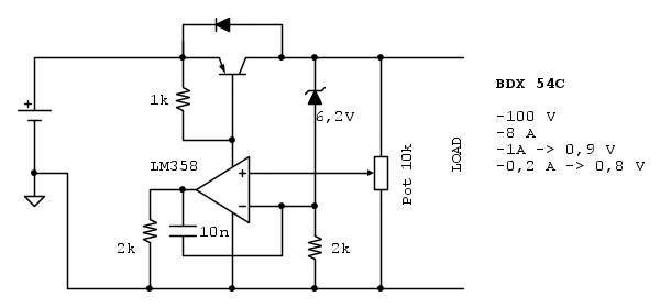

Schema dei collegamenti:
Circuito 1:
Continua a NON funzionare come voluto (e simulato - Foto UtenteIsidoroKZ :lol: ), ma non mi arrendo, cercherò la soluzione, se esiste :D Per il momento (270 Ohm + trimmer in uscita all'op) ho ottenuto una regolazione di 500 mV con un drop out di 400 mV circa (da verificare meglio).
Quello che credo di aver capito è che l'op mi regola la corrente di base nel PNP e quindi in base al Beta, alla temperatura, alla corrente, ecc. del tr, posso avere una tensione in uscita al PNP molto diversa/variabile.
Devo fare un po di prove mirate sulla corrente in uscita all'op... (Segue: no buono)

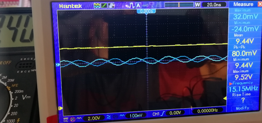

Circuito 2:
Circuito 2 con carico variabile (Trimmer - Led di potenza 5W)
1) Regolazione della tensione minima (Vout,min = +5.04 V - Vout,set = +9.44 V):

3) Regolazione della tensione a +9,44V sostituendo il Led con carico variabile (Motivo del circuito - Oscillatore LC, micro ...).
I teorica,oscillatore = 137 -> 162 mA a 125 kHz - I amperometro = 400 mA)
N.B.: La Vbat in realtà non è quella della batteria. Ci sono un sacco di fili per il collegamento di tutti gli strumenti e circuiti, che alla fine ho un sacco di perdite. Nelle prossime prove cercherò di ottimizzare.
Conclusioni:
Di fatto non ancora concluso ... Comunque visti i vantaggi del P-MOS (minore Drop-out), più facilmente regolabile e consigliato da EY !!! :lol: ... penso che utilizzerò il Circuito 2.

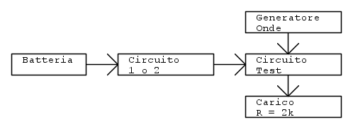

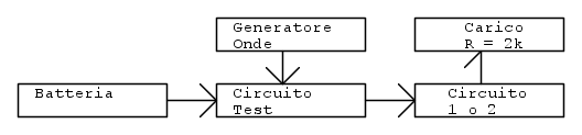

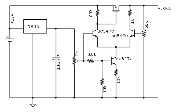

Messaggioda Foto UtenteTekonoris » 10 lug 2019, 7:29

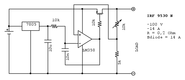

Accettato il suggerimento del nuovo circuito :lol:
Ho abbandonato quello non funzionante e ho provato con quello nuovo. Nominato Circuito 3 ! :D Attualmente in lavorazione ...
Leggendo l'articolo, per confrontarli, ho pensato di aggiungere queste due prove:
1) Tensione variabile (Dolcemente e Rapidamente)
2) Corrente variabile (Carico - Dolcemente e Rapidamente)

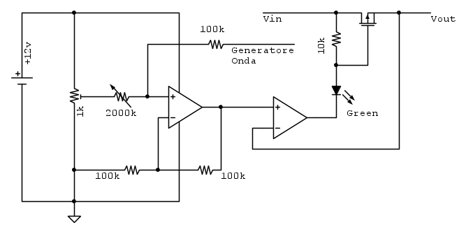

Per fare questo ho pensato di tirare fuori dal cassetto dei vecchi progetti, un generatore di Forme d'onda a frequenza variabile e di utilizzarlo per creare queste variazioni.
Il circuito esce con una "qualunque forma d'onda" da un Follower fatto con OP (0-5 V - 1,5 kHz - 25 mA circa), quindi la prima cosa che ho fatto è creare un Follower a MOSFET con integratore DC per avere un circuito in Potenza modificabile al caso (0-12 V - 1,5 kHz - 500 mA circa).
Il Circuito 2 rimane lo stesso del post #14:
Tranne il condensatore sull'op che passa da 10n a 1n. Questo comporta (simulatore) una riduzione dei tempi di risposta sugli sbalzi di tensione. Verificato anche in pratica.
Immagino abbia anche altre "conseguenze" magari indesiderate, indagherò...
Se non ho capito male determina l'inclinazione della rampa dell'integratore e di conseguenza la rapidità della risposta.
V_u = - \frac{1}{R * C} * V * t
Il circuito 3 diventa quello dell'articolo linkato da Foto Utenteclaudiocedrone, rivisitato per l'occasione :D
Per il momento (visto che non ho un regolatore a 3V e non voglio lo Zener), mi accontento di partizionare un 7805. Visti i bassi assorbimenti, non dovrebbero esserci eccessive fluttuazioni.

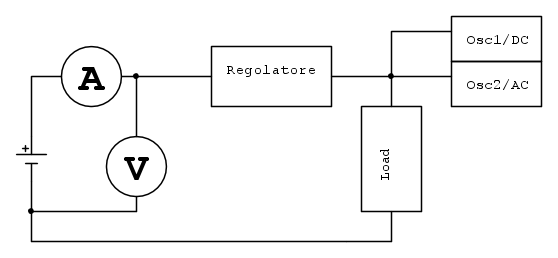

Circuito per effettuare le prove:
Un sommatore di tensioni (peso variabile) con MOSFET in uscita (preso da uno schema di un amplificatore audio).
Solo semionda positiva con retroazione e diodo per abbassare il "Crossover Distortion". :D
Prova in Tensione:
Mettendo il circuito prima del regolatore simulo le varie tensioni della batteria in ingresso al regolatore.
Prova in Corrente:
Mettendo il circuito dopo il regolatore, "creo" un generatore di corrente.
Le foto sono delle prove del Circuito 2. Appena riesco metterò anche quelle del Circuito 3.

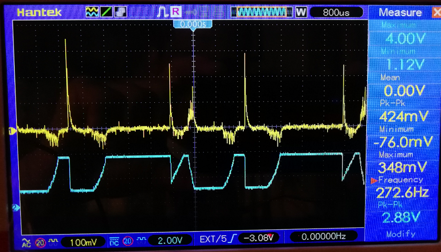

Nelle prove in corrente (devo ancora provare con correnti più elevate, per adesso sono sui 50 mA) ho un ripple di 180 mV (alto) con il condensatore di livellamento e 424 mV senza con picchi in corrispondenza di cambi bruschi.
Per la prova in Tensione si vedono i ritardi al livellamento (sempre senza condensatore) tano più accentuati tanto più il cambio di tensione è rapido.
Adesso provo il circuito 3 e poi saldo per riprovare con un circuito più stabile... La fuequenza impostata non è quella letta dall'Osc, ma siamo intorno ai 150 Hz.
Foto sopra, prova in tensione, sotto prova in corrente senza condensatore di livellamento.

Le prove del link Circuito 3 sono tutte a simulatore, che per quanto apprezzi moltissimo (e mi ha aperto un nuovo mondo come al solito vastissimo), mi pare di capire che valgono relativamente.
A questo punto che prove dovrei pensare di fare ? Quelle fatte sono corrette ? Voi cosa fareste ?
Devo considerare di testare anche la temperatura? Per gli Spike dovrei essere a posto con il generatore di forme d'onda ?
Come al solito grazie per la pazienza (se siete arrivati fino a qui :D ) e ogni suggerimento / commento è SEMPRE BEN ACCETTO.
