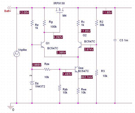

Lo schema cui sono arrivato alla fine è questo:
Il funzionamento è il seguente:
Il diodo zener Dz1 viene polarizzato dalla resistenza da 1k collegata alla batteria. la sua uscita, divisa per due, alimenta il pozzo di corrente del transistor Q3, che fornisce la corrente di polarizzazione alla coppia differenziale Q1 e Q2. Detto in altri termini, Q3 funziona da carico attivo per la coppia differenziale riducendo al minimo il guadagno di modo comune. I due ingressi della coppia differenziale sono collegati alla V di riferimento (ingresso di Q1) e a una tensione proporzionale all'uscita attraverso un partitore 1 a 4 (30k e 10k). L'uscita della coppia tende a polarizzare o depolarizzare il MOS M1 a seconda che l'ingresso su Q2 sia sotto o sopra la tensione di riferimento. Il valore della tensione d'uscita dipende dal bilanciamento del partitore e della tensione di zener, per cui se si necessita di una 12V particolarmente precisa di potrà sostituire la resistenza da 10k con un trimmer (per esempio).
Per prima cosa, vediamo il punto di polarizzazione iniziale con un generatore da 12V all'ingresso (prendo direttamente l'immagine dal simulatore):
Tensioni:
Correnti:

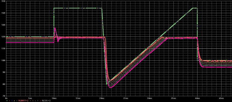

Che non presentano sorprese. Ho allora aggiunto al circuito un segnale di ingresso variabile nel tempo, e un carico variabile come parametro, per valutare il comportamento alle diversi correnti.
Legenda:
- Spezzata verde: alimentazione.
- Spezzata arancione: uscita a carico "0"
- Spezzata fucsia: uscita a carico 2A

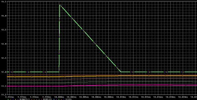

Ho modulato la tensione di ingresso per evidenziare il comportamento in diversi casi. Si può notare un overshoot nel passaggio rapido fra 12 e 14.4 volt, dovuto ai ritardi di reazione. Nel caso si tema che l'apparecchiatura da alimentare possa essere particolarmente delicata, si può limitare l'ampiezza dell'overshoot aumentando il condensatore da 1mF in uscita. Vediamo nel dettaglio cosa succede in quel punto:
E' chiaramente visibile come l'ampiezza sia tanto maggiore quanto maggiore è la corrente assorbita dal carico. Questo succede perchè l'effetto livellante del condensatore da 1mF è meno incisivo all'aumentare della corrente di carico.
Da questo zoom si può anche valutare l'effettiva resistenza in serie mnima che il circuito mette al carico verificando la differenza nella zona in cui l'alimentazione è a 12V. Come si può vedere, la regolazione perde circa 0.5 volt a 2A di corrente, che fanno 0.25ohm di Req.

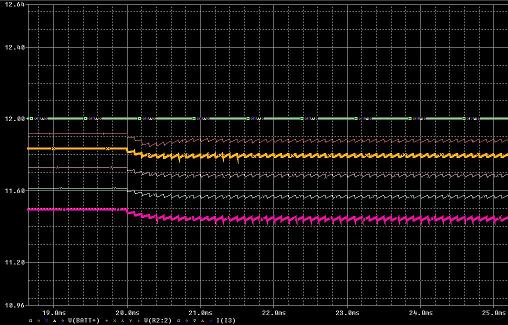

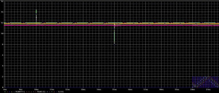

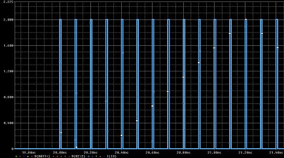

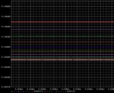

Ho poi voluto verificare la stabilità dell'uscita sia rispetto a spikes di tensione in ingresso (un tipico rumore causato dalle scintille del motore) sia rispetto a carichi cattivi ad assorbimento impulsivo. Per addensare tutto in un unico run di simulazione, ho fatto partire lo gli spikes di corrente dopo 20ms:
Visione generale simulazione:
Settagli spike alto di tensione:
Spikes di corrente generati:
Reazione dell'uscita:
Da questo si ricava una sostanziale insensibilità sia al rumore sulla tensione di ingresso sia alla corrente assorbita dal carico.

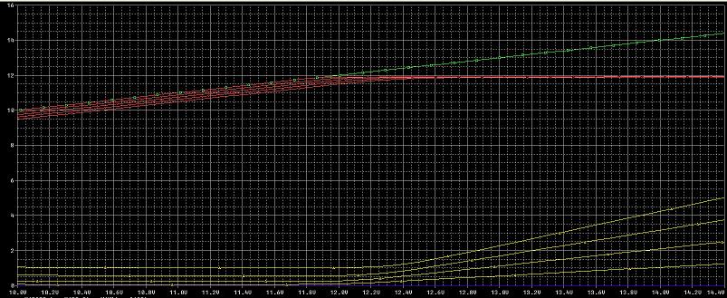

Ulteriore punto: la potenza. Il componente critico da quel punto di vista è ovviamente il MOS M1, quindi ho deciso di simulare l'andamento della potenza nel MOS con un DC sweep da 10 a 14.4V, parametrizzando la simulazione con diverse correnti di carico:
Ovviamente la potenza dissipata è molto bassa quando il MOS funziona a RdsOn bassa, cioè quando la tensione di ingresso è <= 12V, poi sale fino a raggiungerre i 5W nel caso dei 2A erogati a 14.4V. Come risultato non mi sembra male, visto che per trasferire al carico 24W ne consuma solo 5.
