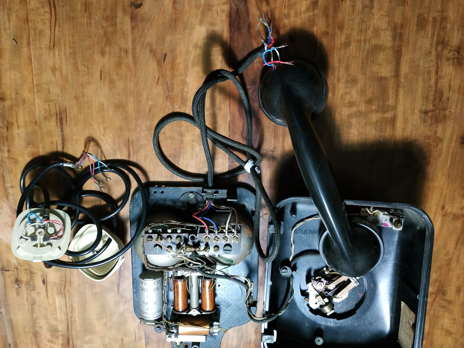

Siete sicuri che il combinatore meccanico, andrà d'accordo con la tecnologia digitale che usano oggi le centrali?

scusa..La linea telefonica è collegati ai pin superiori.
Quella in basso è per una seconda utenza telefonica.
non vanno bene i collegamenti nel telefono oppure nella scatoletta / presa del muro ?

setteali ha scritto:Siete sicuri che il combinatore meccanico, andrà d'accordo con la tecnologia digitale che usano oggi le centrali?
Qui a Roma ancora si, il baretto dove vado ne ha uno simile.
Pensavo facesse parte dell'arredamento ed invece ho scoperto che è perfettamente funzionante!
Poi nel resto dell'Italia non so.
sampei62 ha scritto:...non vanno bene i collegamenti...
I pin superiori della presa vanno collegati alla morsettiera del telefono rispettivamente ad "a" e "b".
Non so la polarità ma dovrebbe essere ininfluente.
Daltronde è chiaro il disegno postato da Foto UtenteGuidoB!

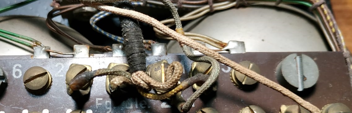

Messaggioda Foto Utentesampei62 » 27 dic 2019, 20:35
questi ? ma quali ?

Messaggioda Foto Utenteabusivo » 27 dic 2019, 20:59
Nella foto non si vede la fila di sotto!
Sono le due viti contrassegnate da "a" e "b".

Messaggioda Foto UtenteGuidoB » 27 dic 2019, 21:41
Mah, alla vista del cordone già collegato, a meno che non sia il cordone della cornetta, io seguirei i colori dei suoi fili interni (blu-bianco-rosso-marrone) e li collegherei come indicato nella figura che avevo allegato...

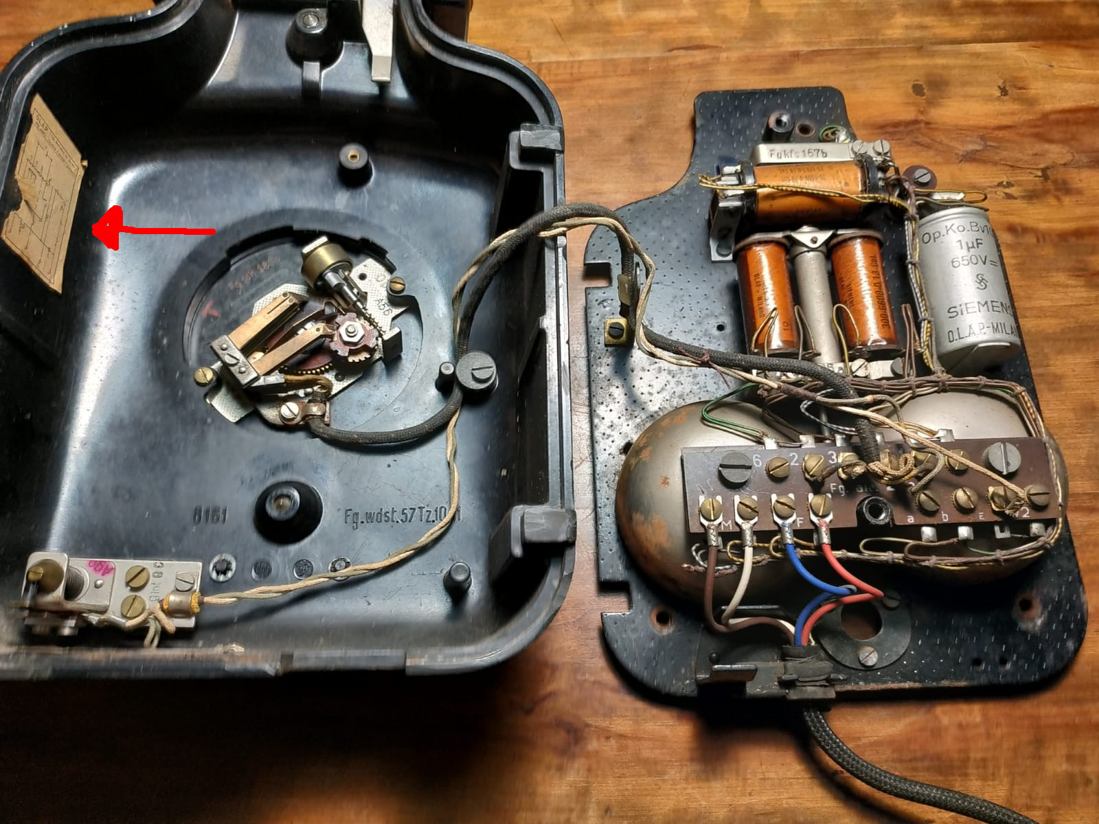

Messaggioda Foto Utentesampei62 » 28 dic 2019, 10:35
Buongiorno e grazie a tutti per risposte. Allego ulti ma foto panoramica...mio zio mi ha detto che lo ha comprato già con questo tipo di collegamenti....

Messaggioda Foto UtenteMax2433BO » 28 dic 2019, 10:47
Scusa ma quella che si vede sul coperchio non è l'etichetta con lo schema di collegamento??
Comunque sul web si trovano i seguenti schemi, guarda quello che assomiglia al tuo:
1, 2, 3 e 4.

Messaggioda Foto Utenteabusivo » 28 dic 2019, 11:02
La discussione si fa sempre più ermetica!
sampei62 ha scritto:...Allora ha provato a collegare a connettori a e b ma senza risultati...
Ma se la cornetta è scollegata, come poteva verificare il funzionamento del telefono?
Senza un pezzo del sistema, cosa si aspettava?
