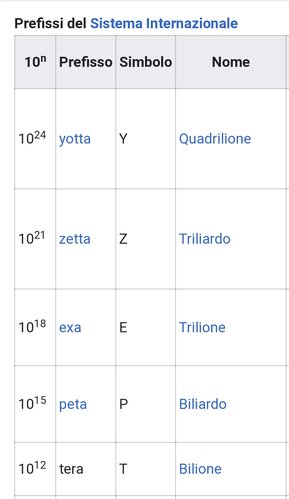

Ecco cosa significa yottaOhm.

stefanopc ha scritto:Ecco cosa significa yottaOhm.
Ho fatto più domande, ma va bene lo stesso.
Che significa yottaOhm?
