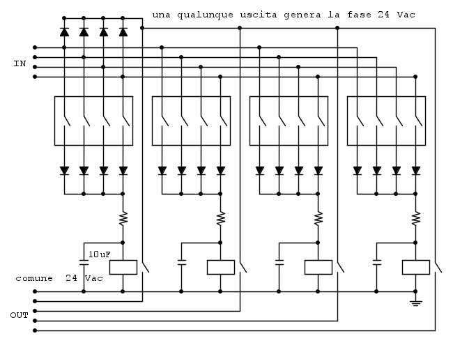

Si, ma i contatti dei relè devono essere collegati direttamente alla alimentazione 24 Vac, non alle uscite del controllore che sono sezionate.

La parte di comando è collegata a valle dei diodi, adattata con la resistenza e filtrata dal condensatore che mitiga i picchi, l'altra è diretta.
L'ho disegnata sbagliata?

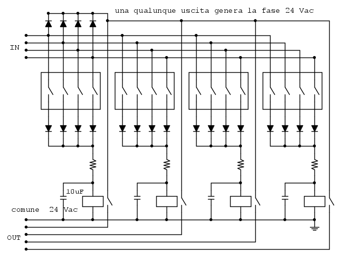

[13] Re: Ricombinare ingressi e uscite a 24 Vac
Messaggioda Foto UtenteMarcoD » 3 mag 2022, 15:26
Lo modificherei così, se non hai un morsetto con la fase 24 Vac
Marco

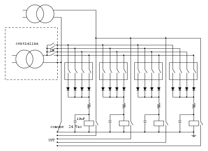

[15] Re: Ricombinare ingressi e uscite a 24 Vac
Messaggioda Foto UtenteMarcoD » 3 mag 2022, 16:08
Attento, con la mia soluzione proposta la tensione alle elettrovalvole è raddrizzata a singola semionda. Non ha vantaggi rispetto a mettere le E/V al posto delle bobine dei rele.
Se non va bene, occorre proprio accedere alla fase 24 Vac. Eventualmente mettendo un trasformatore 220Vac/24Vac.

[16] Re: Ricombinare ingressi e uscite a 24 Vac
Messaggioda Foto Utentemaubarzi » 3 mag 2022, 16:11
Infatti, mi stavo studiando bene il circuito ed effettivamente fatto così vanifica i relè, è equivalente a usare direttamente il circuito che avevo fatto per la DC.
Devo trovare il modo per far arrivare l'onda intera a 24 Vac.

[17] Re: Ricombinare ingressi e uscite a 24 Vac
Messaggioda Foto UtenteBrunoValente » 3 mag 2022, 16:11
Prima di procedere cercherei di capire se le uscite si possono parallelare, probabilmente sì e se si possono parallelare sarebbe molto più semplice.
Prova a collegare una elettrovalvola tra due uscite e fai in modo che una delle due sia accesa e l'altra no, in questo modo se l'elettrovalvola si accende vuol dire che non puoi parallelarle, se invece non si accende prova a mettere un fusibile da 50mA (quindi molto piccolo) tra le stesse due uscite, se non salta vuol dire che puoi parallellarle.

[18] Re: Ricombinare ingressi e uscite a 24 Vac
Messaggioda Foto Utentemaubarzi » 3 mag 2022, 16:15
Ok, effettivamente se si possono attaccare senza rischi, basta togliere i 4 diodi dell'ultimo schema.
