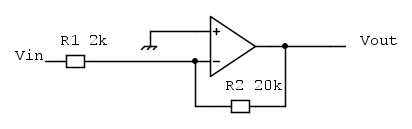

Visto che nessuno è intervenuto prima, lo spiego io forse in modo un poco confuso:
Supponi C1 molto grande, in modo che non sia presa in considerazione.
Il guadagno dell'operazionale reazionato a frequenza bassissima sarà A = - R2/R1, la XC2 è elevatissima e dato che è in parallelo alla R2 è trascurabile.
A frequenza elevate l'amplificazione tende a zero perché la reattanza di C2 cortocircuita la R2.
La frequenza di taglio è quella per cui la XC2 è uguale alla R2.
La frequenza di taglio o polo è quella alla quale il guadagno cala a 0,707
( 1/radice di due) il valore a frequenza bassa.
Al crescere della frequenza A = - Z2/R1
dove Z2 = XC2 // R2 = ((1/JWC2)x R2)/(R2 + 1/JWC2) = R2 / ( R2 x JWC2 + 1)
quando 1/JWC2 = R2 Z2 = R2 x 0,707 quindi Wpolo = 1/(R2xC2) O_/

permettimi di dire che a frequenza elevata l'amplificazione va a zero perché la reattanza di C3 tende a zero (( si aha praticamente uno zero all'infinito) e non per il fatto che C2 cortocircuita R2 dato che in questo caso l'opamp funzionerebbe ancora come buffer a guadagno unitario....quindi non mi torna il discorso di XC2=R2..i poli dovrebbero trovarsi direttamente per ispezione dal circuito che ho disegnato nel post 10

Roswell1947 ha scritto:C2 cortocircuita R2 dato che in questo caso l'opamp funzionerebbe ancora come buffer a guadagno unitario
Sicuro, sicuro, sicuro?
Da dove vengono i -40dB/dec?
MarcoD ha scritto: Devi pensare al guadagno di un amplificatore reazionato invertente A = - Z2/Z1

i 40 dB/dec derivano dai due poli coincidenti....ma quello che manda a zero l'amplificazione per f tendenta d inf è la reattanza di C3 che va a 0....o sbaglio?

Roswell1947 ha scritto:due poli coincidenti ... ma quello che manda a zero l'amplificazione per f tendenta d inf è la reattanza di C3 che va a 0....o sbaglio?
Ma non spiega I -40 dB/dec.
Quaali sono I due poli coincidenti?

i poli 1/R2C2 (che non capisco come viene fuori...o meglio non capisco come mai la resistenza vista da C2 è solo R2) e 1/R3C3 dato che i valori sono uguali

Prova a "studiare" questo circuito facendo riferimento a quanto scritto da Foto UtenteMarcoD .

Ho provato a studiarlo...ma Come mai la resistenza vista da C2 è soltanto R2?Cioè se vin=v+ - v-=0 (dato che metto a zero l'eccitazione di ingresso) allora Vout=Aol*vin=0 e praticamente la resistenza R2 verrebbe cortocicuitata...

Roswell1947 ha scritto:Cioè se vin=v+ - v-=0 (dato che metto a zero l'eccitazione di ingresso) allora Vout=Aol*vin=0 e praticamente la resistenza R2 verrebbe cortocicuitata
Non ho capito, ma nel circuito qui sotto come "c'azzecca" il tuo ragionamento?

Se devo trovare il polo per ispezione allora devo calcolare la resistenza vista da C2 quando l'igresso è nullo Vin=0 o sbaglio???Allora se Vin=0 anche v+ - v-=0 e quindi Vout=Aol*(v+ - v-)=0 e quindi la resistenza R2 verrebbe cortocircuitata o sbaglio??Non voglio calcolare i poli utilizzando il calcolo della f.d.t -Z2/Z1
