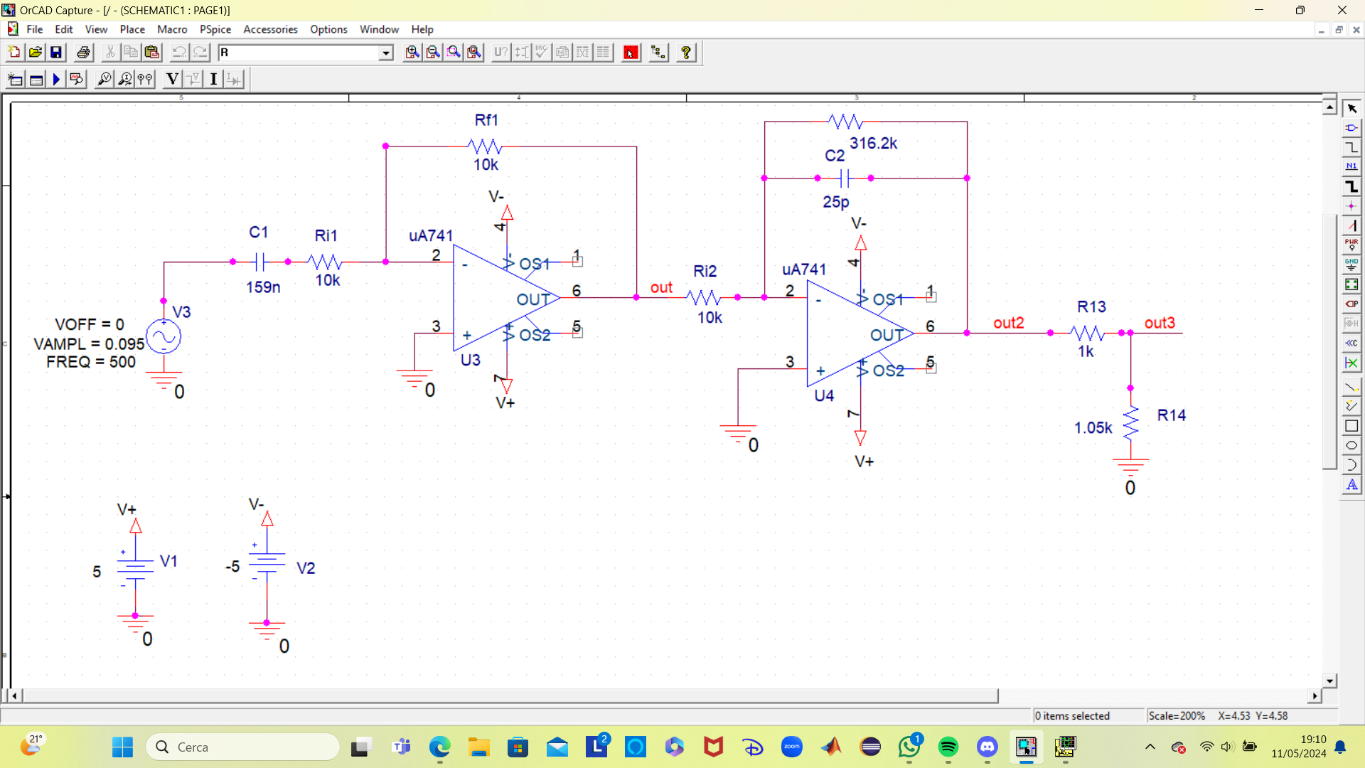

Ho risolto il problema dell'uscita, avete qualche suggerimento per la traslazione? In questo momento il segnale va da -1,5 a 1,5 volt; a me serve che vada da 1 a 4 volt.

Filippo02 ha scritto:avete qualche suggerimento per la traslazione? In questo momento il segnale va da -1,5 a 1,5 volt; a me serve che vada da 1 a 4 volt.
MarcoD ha scritto:Per alzare di 2,5 V il valore medio della tensione in uscita devi mettere un resistore fra -Valim e l'ingresso invertente del secondo OP. Calcola il valore.

Ho aumentato la tensione in ingresso da +-2 a +-5 volt cosi da ottenere un segnale sinusoidale e poi ho utilizzato un partitore di tensione per ridurre l'ampiezza picco picco.
Che tensioni di alimentazione hai messo?
Ripubblica lo schema elettrico aggiornato della simulazione.

Messaggioda Foto UtenteFilippo02 » 11 mag 2024, 19:11
Comunque non ho capito dove posizionare la resistenza per traslarlo.

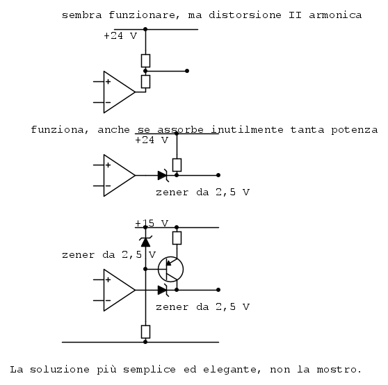

Hai attenuato x0,5 il segnale in uscita, invece che raddoppiare la scala della tensione in uscita.
La mia esperienza con i simulatori è che si impiega (perde) molto tempo a a imparare a farli funzionare come si vorrebbe.
Poi il simulatore non ti insegna a progettare, ma ti visualizza cosa hai progettato. In fin dei conti si farebbe prima a realizzare il circuito montando i componenti su un breadboard.
Quale è sullo schema elettrico il numero di piedino dell' l'ingresso invertente del secondo amplificatore?
Quale è la tensione di alimentazione negativa?
Come dimensioni la resistenza?
Potresti procedere per tentativi partendo da un ressistore
da 10 M a scendere, ma se lo calcoli fai prima e impari qualcosa.

per traslare un livello, puoi usare un sistema passivo, con un partitore, verso il +Vcc, oppure un sistema resistivo con un generatore di corrente, oppure un amplificatore a transistor, oppure un OP, a lezione quali circuiti avreste studiato di questi? E' importante anche sapere mettere in pratica cio che si è studiato altrimenti non serve a niente.

Quiz, indovinello, sfida a tutti i lettori:
Provare a dimensionare i valori dei resistori, indicando il procedimento e le assunzioni fatte.
dimenticavo i requisiti:
tensione uscita operazionale: sinusoide 3Vpp con valore medio zero.
traslazione di +2,5 V
