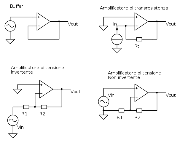

Vediamo di applicare quanto detto alle 4 topologie più comuni:
- Buffer: il segnale di ingresso sposta il terminale "+", l'uscita è collegata al "-". Visto che "+" e "-" devono avere la stessa tensione, l'uscita è in pratica una replica dell'ingresso. Viste le caratteristiche di impedenza di ingresso infinita e impedenza d'uscita zero, questa topologia serve in tutte quelle occasioni in cui si voglia collegare un carico troppo basso a una sorgente di tensione non in grado di supportarlo.
Caratteristiche
- Impedenze:
- ingresso:
- uscita: 0
- ingresso:
- Guadagno in tensione: 1
- Amplificatore di transresistenza: il segnale di corrente tende ovviamente a spostare verso il basse il terminale "-", causando un incremento dell'uscita per compensarlo. Visto che "+" e "-" in condizioni stabili hanno la stessa tensione, è evidente che l'uscita Vout diventerà:
Caratteristiche
- Impedenze:
- ingresso:
- uscita: 0
- ingresso:
- Guadagno di transresistenza: Rt
- Amplificatore di tensione invertente: il terminale di ingresso "-" è collegato a partitore fra la Vout e il segnale di ingresso Vin, quindi con qualche semplice passaggio:
V − = V + = 0
Vout = Vin + (R1 + R2)Iin
Quindi, la tensione in ingresso viene amplificata del [b]rapporto fra le due resistenze[/b] e invertita. Ora, qual è la corrente che assorbe dal generatore di ingresso, o meglio qual è l'impedenza di carico che il generatore di ingresso vede? anche qui è semplice, visto che il terminale "-" è virtualmente a massa, il generatore di ingresso vede la resistenza R1 come carico.
Caratteristiche
- Impedenze:
- ingresso: R1
- uscita: 0
- Guadagno di tensione:
- Amplificatore non invertente: è esattamente la stessa cosa di prima, solo che ora l'ingresso è messo sul terminale "+", quindi semplicemente:
V − = V + = Vin
Vout = (R1 + R2)Iin
Caratteristiche
- Impedenze:
- ingresso:
- uscita: 0
- ingresso:

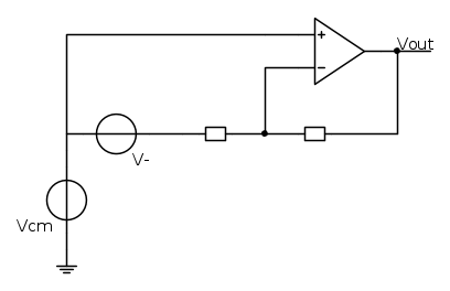

- Tensione di modo comune: per tensione di modo comune si intende il livello di continua cui è agganciato il segnale differenziale. Per un amplificatore operazionale ideale è ovviamente ininfluente, visto che amplifica per definizione solo la differenza fra i due terminali, ma per un OPA reale non lo è, perchè la tensione continua cui sono sottoposti gli ingressi fornisce la polarizzazione al circuito di ingresso.Nelle specifiche di ogni OPA reale si trovano i limiti di funzionamento di modo comune del componente relativamente alla tensione di alimentazione. Nel caso per esempio di un OPA in configurazione di amplificatore invertente:
La tensione "Vcm" è appunto la tensione di modo comune. Se l'OPA è rail-to-rail in ingresso, la Vcm potrà essere uguale anche a una delle due alimentazioni, altrimenti dovrà essere scelta in modo da mantenersi all'interno del range consentito per il componente scelto o il circuito non sarà in grado di polarizzare correttamente gli ingressi.

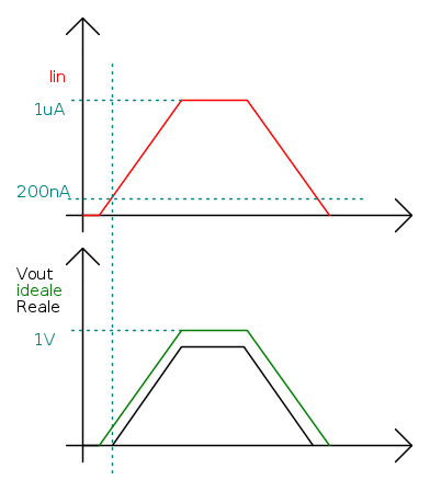

Supponiamo di applicare un segnale di corrente Iin trapeziodale molto lento rispetto alla banda, in modo da poter per ora considerare nulli gli effetti dinamici:
L'uscita dell'operazionale reale, in nero, differisce da quella verde dell'OPA ideale a causa della corrente di bias. Questo perchè l'operazionale reale che stiamo supponendo di utilizzare ha un ingresso di tipo PNP con una corrente di polarizzazione di 200nA. Trattandosi di un PNP, la corrente di polarizzazione sarà necessariamente uscente. Come detto, l'OPA lavora per portare gli ingressi alla stessa tensione ma il terminale "+" è collegato a massa, che in questo caso è anche il negativo dell'alimentazione, l'uscita quindi non potrà andare sotto la massa, e si porterà a 0V. in queste condizioni il circuito interno dell'ingresso "-" non può funzionare, perchè si trova privo della corrente di bias o, per vederla in altri termini, l'operazionale sposterà l'uscita a 0 mentre il terminale "-" resterà a una tensione pari alla resistenza di guadagno da 1MegaOhm per la corrente di polazizzazione, quindi 200mV. All'aumentare della corrente di ingresso, parte della corrente di bias inizierà a non arrivare dall'uscita ma dalla sorgente di ingresso fino a che, nel momento in cui la Iin è maggiore della I di polarizzazione, l'uscita dell'OPA sarà libera di salire. Quando poi il segnale di ingresso sarà di 1uA, ovviamente tale uA verrà partito in 2 parti: 200nA che fluiscono dall'ingresso, 800nA in arrivo dall'uscita che quindi si porterà a 800mV. Trasformiamo ora l'onda di ingresso da trapezoidale a quadra, sempre 1uA:

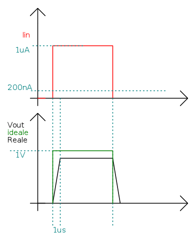

In questo caso, l'uscita del reale differisce da quella dell'ideale a cause dello slew rate. Come detto sopra, è la massima pendenza che l'opa può generare in uscita, e per il nostro operazionale d'esempio è 1V/us. Il segnale di ingresso dovrebbe creare all'uscita un cambiamento "istantaneo", ma l'OPA può alzare l'uscita al massimo di 1V/us. Cambiamo ora in duale l'alimentazione, per rendere trascurabili gli effetti di bordo dovuti alle polarizzazioni di ingresso, e vediamo con una topologia a amplificatore invertente con guadagno 100 quale sia l'effetto della tensione di offset con un'onda sinusoidale a 1khz:

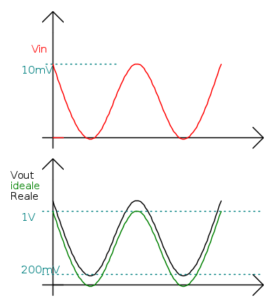

Come si capisce chiaramente, la tensione di offset viene vista come uno "scarto dallo zero" e causa una traslazione verso l'alto (o verso il basso, l'offset può essere sempre in entrambe le direzioni) di una tensione pari alla tensione di offset per il quadagno dello stadio. In questo caso, 2mV di offset e 100 di guadagno.
Aggiungiamo ora un disturbo da 100mV sull'alimentazione. Il PSRR è di 60dB, quindi il disturbo viene riportato all'ingresso diviso per 1000, diventando da 100uV, e poi raggiunge l'uscita passando attraverso il guadagno dello stadio e rappresenta quindi un rumore di 100uV X 100 (guadagno) = 10mV.

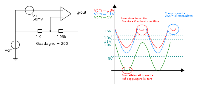

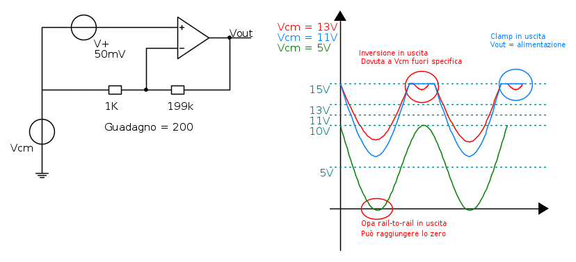

Proviamo infine a variare il modo comune del circuito, e vediamo cosa succede in uscita. Qui dipende dall'operazionale fisico scelto e da come è stato realizzato il suo stadio di ingresso, ma quella presentata è una situazione relativamente comune quando si superano le specifiche di modo comune in un OPA a ingressi bipolari:
Le tre linee verde, azzurra e rossa rappresentano tre delle possibili situazioni. Nel caso della line verde, l'OPA sta funzionando in linearità e sta quindi fornendo un uscita uguale all'ingresso amplificato per il guadagno di 200, come previsto dalla topologia. Avendo scelto un OPA rail-to-rail in uscita, Vout sarà libera di scendere fino alla 0V, altrimenti avremmo avuto un effetti di clamp simile a quello visibile nella linea azzurra. Nel secondo caso, Vcm è salita a 11V, quindi ancora dentro le specifiche di modo comune, ma ora l'uscita clampa a 15V perchè Vcm + Guadagno*Vin darebbe un massimo di 16V, ovviamente non raggiungibile visto che è oltre l'alimentazione. La terza linea, la rossa, presenta invece un comportamento decisamente strano: non solo clampa come la precedente, ma mostra un inversione di fase in uscita. Questo comportamento, relativamente tipico, è dovuto a una errata accensione dei transistor dello stadio di ingresso.
