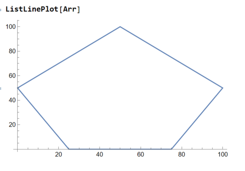

Proviamo a disegnare un pentagono sull'oscilloscopio...
Prima di tutto mi devo generare una vettore di coordinate (x,y) che descrivano il pentagono su un piano.
Questo è facile, basta usare questo codice Mathematica
Codice: Seleziona tutto
A[x1_, y1_, x2_, y2_] := Solve[Det[{{x, y, 1}, {x1, y1, 1}, {x2, y2, 1}}] == 0, {x, y}][[1, 1, 2]]
finesse = 1;
sol = A[0, 50, 50, 100];
a = Table[{x, sol}, {x, 0, 45, finesse}];
sol = A[50, 100, 100, 50];
b = Table[{x, sol}, {x, 50, 95, finesse}];
sol = A[100, 50, 75, 0];
c = Table[{x, sol}, {x, 100, 75, -finesse}];
sol = A[75, 0, 25, 0];
d = Table[{x, sol}, {x, 70, 25, -finesse}];
sol = A[25, 0, 0, 50];
e = Table[{x, sol}, {x, 20, 0, -finesse}];
Arr = Flatten[{a, b, c, d, e}, 1]
Che genera questa figura:

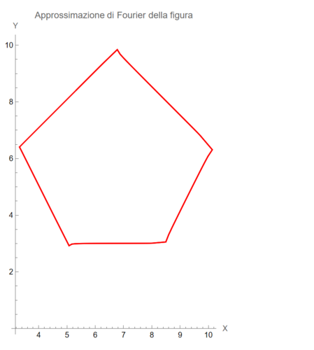

Adesso, per trovare i segnali da applicare al canale X e Y dell'oscilloscopio dobbiamo usare la DFT e troncare la trasformata ad un numero sufficiente di termini, per esempio un centinaio (con Mathematica posso :mrgreen: )
Ecco il codice per estrarre la DFT:
xValues = Arr[[All, 1]];
yValues = Arr[[All, 2]];
fourierX = Fourier[xValues];
fourierY = Fourier[yValues];
nTerms = 100; (*Numero di termini da mantenere*)
fourierXTruncated = Take[fourierX, nTerms];
fourierYTruncated = Take[fourierY, nTerms];
inverseFourier[coeffs_] :=
  Module[{n = Length[coeffs]},
   Table[Sum[
      Re[coeffs[[k]] Exp[2 Pi I (k - 1) (j - 1)/n]], {k, 1, n}]/n, {j,
      1, Length[Arr]}]];
approxX = inverseFourier[fourierXTruncated];
approxY = inverseFourier[fourierYTruncated];
ListLinePlot[{Transpose[{approxX, approxY}]}, PlotRange -> All,
AspectRatio -> Automatic, PlotStyle -> {Red, Blue},
AxesLabel -> {"X", "Y"},
PlotLabel -> "Approssimazione di Fourier della figura"]
Che restituisce questo disegno (se metto l'oscilloscopio in XY)

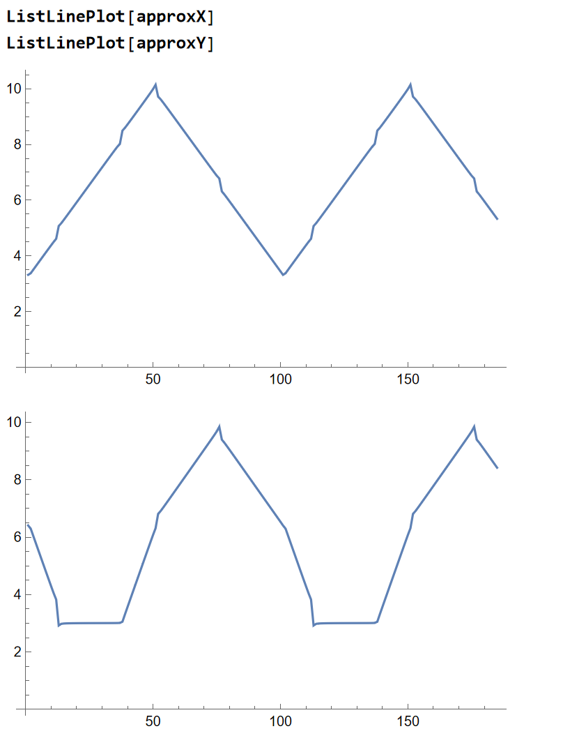

I due segnali da mandare su X e su Y sono rispettivamente questi:
Chiaramente se aumento il numero di lati i due segnali via via assomiglieranno sempre di più ad un seno e ad un coseno.
Se volete provare con un DAC a mandare i due segnali sull'oscillo ecco un raster (anche se io proverei prima con due onde triangolari, facendo però attenzione alla fase fra le due )

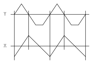

Messaggioda Foto UtenteMarcoD » 12 lug 2024, 12:30
Foto UtentePietroBaima, grazie e complimenti con la soluzione con Mathematica, purtroppo non padroneggio il linguaggio e non sono riuscito a comprendere tutti i passaggi.
Mi scuserai, ma lascio Mathematica insieme alle tante cose che potrei apprendere ma che non apprendo per pigrizia, o per meglio dire per me uno sfavorevole rapporto costo/benefici.
Nel mio approccio obsoleto, ricaverei i 5 punti come seno e coseno di angoli multipli di 360/5 = 72 (0, 72, 144,216,...); in funzione del tempo interpolerei linearmente fra i punti per tracciare le righe.
Forse se me ne rimane la voglia proverò a imbastire il calcolo in nel linguaggio di Processing (simil C) di cui dispongo e in qualche modo ogni tanto adopero. Ancora grazie, i tuoi interventi mi mostrano di quanto sono ormai senior. O_/

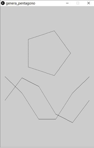

Ho sintetizzato il pentagono su asse X,Y.
Nel pentagono, l'angolo zero parte dal vertice a destra in senso antiorario, nelle funzioni dell'angolo parte da sinistra.
Le figure sono tracciate per punti (360).
Il programmino è il seguente. Poco elegante (le strutture IF sono bruttine).

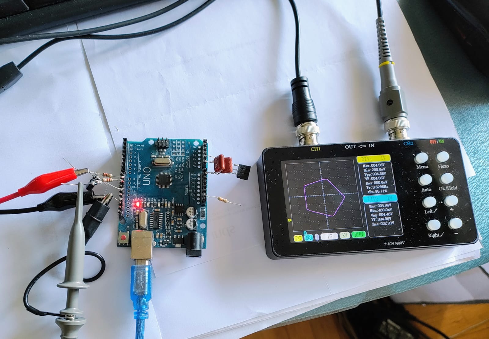

Ho portato il programmino su arduino ed ho generato il pentagono sull'oscillo. Vi chiederete: a cosa serve? A nulla.
Per me è un passatempo per mantenermi attivo.
Ha richiesto un poco di elettronica, qualche saldatura, un poco di matematica ed informatica, apprendimento del funzionamento dell'oscilloscopio, potrebbe essere l'argomento di una tesina/compitino.
