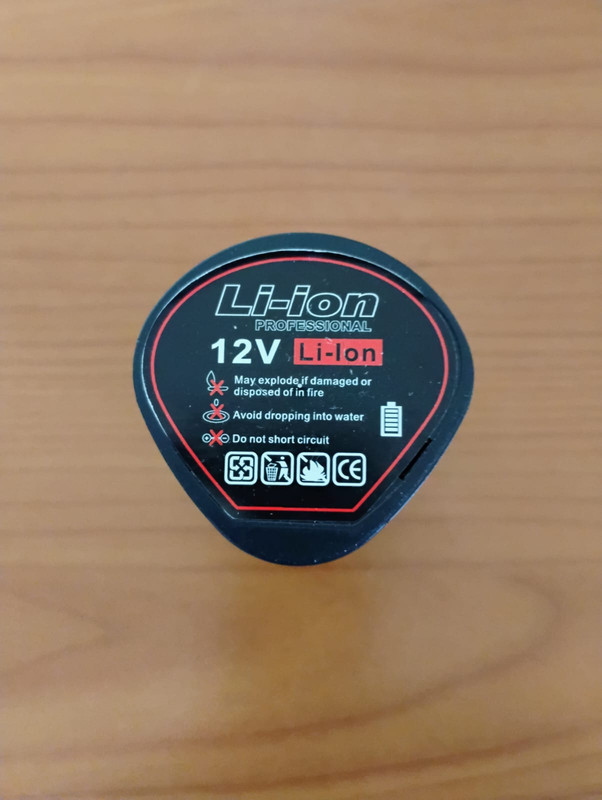

[12] Re: Smerigliatrice angolare 12 V
Messaggioda Foto Utentevince59 » 3 feb 2025, 20:11
no. Quella non è una batteria complessa. E' un'imitazione della BL 1013 makita.
Tre elementi interni e tre resistori SMD. Null'altro.
Hai aperto la smerigliatrice?...Non rimane altro
Se hai un multimetro misura i singoli elementi e comunque fa laprova con un'altra fonte di alimentazione....12v=batteria auto/scooter a meno che tu non abbia un alimentatore sufficientemente potente.
Giri fissi mi sembra...oddio è vuota..

[13] CeRe: Smerigliatrice angolare 12 V
Messaggioda Foto Utenteclaudiocedrone » 3 feb 2025, 20:15
Eh sì, basta scrivere ben evidente "professional"... :mrgreen:
Dunque, premetto che non ho avuto gran soddisfazione da Makita (non so, forse esiste una prima scelta e una seconda scelta e il negozio dove mi sono fornito rifila la seconda :roll:) comunque se devi provarlo, come tutti gli elettroutensili a batteria serve una bella bestiolina di alimentatore altrimenti si siede sarebbe meglio una batteria da automobile.
Messaggi: 15300
[14] Re: Smerigliatrice angolare 12 V
Messaggioda Foto Utenteclaudiocedrone » 3 feb 2025, 20:18
Uh, ho visto ora la foto... soldi e tempo buttati #-o
Guarda, meglio Einhell o al limite Parkside.

[16] Re: Smerigliatrice angolare 12 V
Messaggioda Foto Utentevince59 » 3 feb 2025, 20:30
claudiocedrone ha scritto:Uh, ho visto ora la foto... soldi e tempo buttati #-o
rispetto a sta cinesata Valex è...Rolex!
comunque tornando al thread....testalo con un alimentatore, se lo hai, o batteria auto...ma chiudilo almeno con del nastro.

[18] Re: Smerigliatrice angolare 12 V
Messaggioda Foto UtenteSuperfelix » 4 feb 2025, 15:49
al 99% il problema è sulla batteria o sul BMS ( sempre integrato nella batteria ).
Per toglierti ogni dubbio, se possiedi un alimentatore, puoi alimentare direttamente l'elettroutensile dai morsetti sotto al diodo di protezione, rispettando le polarita'.
Sicuramente in questo modo funzionerà, quindi devi intervenire sul pacco... oppure cercarne su amazon o ebay dei pacchi simili, non costano molto.
