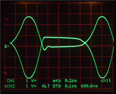

Messaggioda Foto Utentedavidde » 28 ago 2009, 0:51
Un saluto ai nuovi entrati.
Ecco la foto del dettaglio di Vbc e di Vce. Quella della corrente in C ed E purtroppo non riesco a farla perché dovrei collegare le pinze in due punti differenti, se avete suggerimenti li accetto volentieri :
Vbc-Vce dettaglio.png (263.05 KiB) Osservato 2960 volte
I componenti che ho utilizzato sono :
-diodo led con caduta di tensione di 3V (non so la sigla esatta)
-resistenza di base 820 ohm
-BC549
-il datasheet del nucleo del trasformatore lo trovi su RS con il codice 467-4245
-l' induttanza del primario è 1,5µH mentre quella del secondario è 8,36µH. L' avvolgimento primario è composto da 2 spire, il secondario da 7 .
-La tensione di alimentazione adesso (al momento dell' ultima foto) è 0,7V.
Ginfizz se risolvi il "mistero" la cena la pago io a te, altro che disturbatori !

Messaggioda Foto Utenteginfizz » 28 ago 2009, 16:01
Possibile interpretazione del picco negativo sulla Vce:
Quando in transistor inizia a saturare, la sua Vc si porta quasi subito a zero, perche' l'induttanza crea dapprima una resistenza molto alta al picco di corrente che altrimenti si creerebbe.
Pero' nel frattemeno la corrente Vbe sta arrivando al massimo, e l'avvolgimento di base, dove scorre questa corrente, induce in quello di collettore una ddp con polo negativo verso il collettore e positivo verso la batteria. Questa ddp e' piccola perche' nella base scorre sicuramente una corrente molto piu' piccola di quella che scorrera', nell'istante successivo, nel collettore. Ed inoltre questa ddp e' piccola perche' e' iniziata prima che Vc arrivasse a zero, ma nell'oscillogramma si evidenzia solo in questa fase mentre prima aveva contribuito semplicemente ad accelerare la discesa della Vc, e pertanto non si vedeva.
Inoltre il picco negativo viene subito "colmato" dalla corrente che passa nella giunzione B-C.
A questo punto tutto ritorna nella normalita':
subito dopo incomincia a scorrere corrente nell'induttanza e poi nel collettore, che induce una ddp nell'avvolgimento di base, la Ib viene interdetta, viene interdetta
la Ic, extratensione etc.
Cosa ne pensate ?

Messaggioda Foto Utenteposta10100 » 28 ago 2009, 18:49
Se I_{c}<\betaI_{b} allora il BJT è in saturazione. Ma per come è avvolto il trasformatore, questa condizione è sempre vera dato il rapporto di trasformazione. Quindi se il transistor conduce è in saturazione e la Vce è quasi nulla.
Ridisegnando il circuito ho fatto attenzione ai 2 puntini: sono opposti!
Questo significa che per far scorrere corrente verso la base allora la corrente deve uscire dal collettore!
Se scorre corrente in base allora la corrente nel collettore è Ib/3.5, il resto finisce verso l'emettitore.
Ma come fa a scorrere una corrente dal collettore verso la batteria se Vce è quasi nulla? :roll:

Messaggioda Foto Utenteginfizz » 28 ago 2009, 23:00
posta10100 ha scritto:Se I_{c}<\betaI_{b} allora il BJT è in saturazione. Ma per come è avvolto il trasformatore, questa condizione è sempre vera dato il rapporto di trasformazione
Scusa Posta, e' sicuramente per una mia mancanza, ma questa frase non l'ho capita
Qui ok
Ridisegnando dove ? Mi sono perso qualcosa ? La corrente in base arriva semplicemente dalla resistenza di polarizzazione.
Non so come hai fatto questo calcolo ma andra' sicuramente bene.
Se vuoi speigare meglio il messaggio anche solo a me mi faresti cosa gradita.
