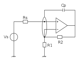

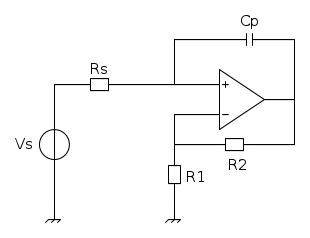

L'altro motivo per cui consiglio di mettere l'anello di guardia è il seguente: se, a causa del layout del circuito stampato, nasce una capacità parassita tra l'uscita dell'opamp e l'ingresso non invertente, il circuito diventa questo:
Se la resistenza della sorgente è alta, nasce una reazione positiva che può portare l'opamp all'instabilità. Un po' di tempo fa feci qualche conto sull'effetto (spero di ritrovarli, così li posto), perché mi capitò di osservare tale tipo di instabilità in un amplificatore che realizzai. Un modo per evitare il formarsi di una capacità parassita così connessa è proprio quello di usare un anello di guardia. Con l'anello, il circuito diventa il seguente e l'effetto della reazione positiva si riduce (da questo punto di vista, spazio permettendo, direi che sarebbe ancora meglio mettere un secondo anello, esterno al primo, collegato direttamente allo 0 V):
In ogni caso, perché l'anello di guardia funzioni bene, è necessario che la resistenza R_1 non sia troppo alta: meglio 100 ohm di 1 kohm.

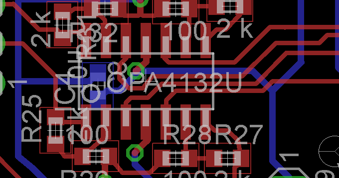

in riferimento a questa immagine, non ho capito se questo anello fisicamente lo posso intersecare con la pista che entra nel morsetto +?
in ogni caso ho dei seri problemi di spazio...ti mostro uno zoom su uno dei QUAD opamp per dare l'idea..

L'anello deve circondare qualunque cosa sia attaccata all'ingresso non invertente fino all'ingresso. Per esempio, se l'ingresso fosse sul terminale 14, un anello di guardia potrebbe essere fatto così (esempio non riferito al circuito da te postato perché non ho capito dove fosse l'ingresso):
Nota che l'anello è collegato all'ingresso invertente (e, da lì, sarà poi connesso a R1). Tieni conto che in certi tipi di circuiti, le ragioni del segnale devono prevalere su quelle dello spazio... a cosa servirebbe fare un circuito piccolo ma non funzionante? ;-)

DirtyDeeds ha scritto:Tieni conto che in certi tipi di circuiti, le ragioni del segnale devono prevalere su quelle dello spazio... a cosa servirebbe fare un circuito piccolo ma non funzionante?
Certo...non sapevo nulla a proposito delle guardie nel caso di alta impedenza della sorgente (non so se lo sai ma non studio elettronica, ma ing biomedica).. proverò a inserirle, anche se ciò mi impone di far passar i segnali dall'altro lato della board, per non avere overlap con l'anello di guardia, che è il lato adibito a alimentazione e piano di massa..
