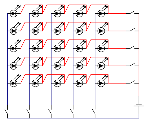

Saltando di palo in frasca...
Pensavo di dividere i led del bromografo in alcune sezioni; in modo da illuminare una zona più o meno larga a seconda delle dimensioni della basetta.
Poi ho pensato; e se facessi una griglia tipo questa...
In questo modo a seconda degli interruttori che si chiudono si possono illuminare anche più zone.
Credo che in effetti il sistema non sia molto comprensibile; sono disponibile per chiarimenti ovviamente :D
Anche se credo che la spesa non valga l'impresa e che resterà un esercizio di immaginazione in effetti.

Messaggioda Foto Utentecrestus » 29 ago 2011, 11:39

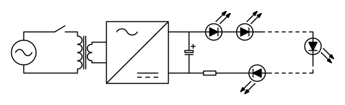

Foto UtenteTONYSTARK io come schema avevo in mente qualcosa di molto molto più semplice...tipo:
Se a quel punto fai un conto veloce: tensione raddrizzata:
230V*1,41=326V
326/3,6V=90 Led
Consumo del circuito:
326V*0,02=6,52W....
non mi preoccuperei molto di lascaire zone non illuminate per 6W :roll:

Comunque anche io farò una cosa molto semplice; ma Foto Utentecrestus, credo che dividero in varie serie poste in parallelo tra loro, credo utilizzero una tensione di 12V oppure di 30V a seconda di quello che trovo come alimentatore.

Messaggioda Foto UtenteBrunoValente » 29 ago 2011, 16:21
TONYSTARK ha scritto:... credo che dividero in varie serie poste in parallelo tra loro, credo utilizzero una tensione di 12V oppure di 30V a seconda di quello che trovo come alimentatore.
perché complicarsi la vita? 220 V non vanno bene?
