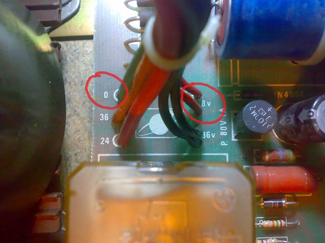

[128] Re: schema Bremi BRS33.
Messaggioda Foto UtenteDaniel92 » 14 gen 2012, 2:37
Perché tra lo "0" e l"8" non mi da nessuna tensione ????? :shock:

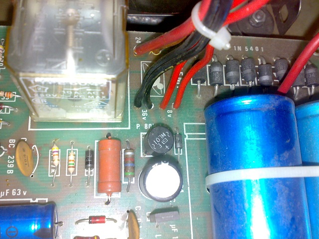

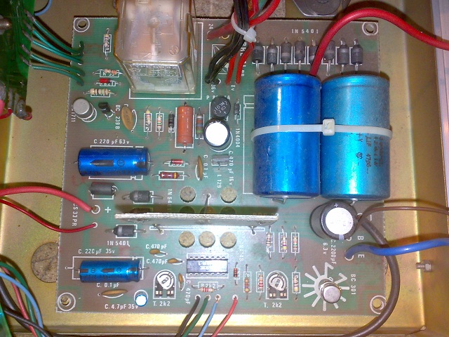

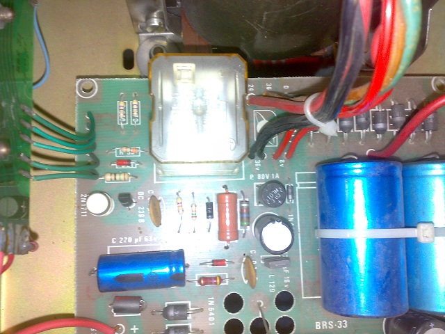

[129] Re: schema Bremi BRS33.
Messaggioda Foto UtenteDaniel92 » 14 gen 2012, 2:46
Vi mostro le tre foto....... :mrgreen:

[130] Re: schema Bremi BRS33.
Messaggioda Foto UtenteDaniel92 » 14 gen 2012, 2:49
Credo che si vedano bene anche se un po flesciate... :mrgreen:
