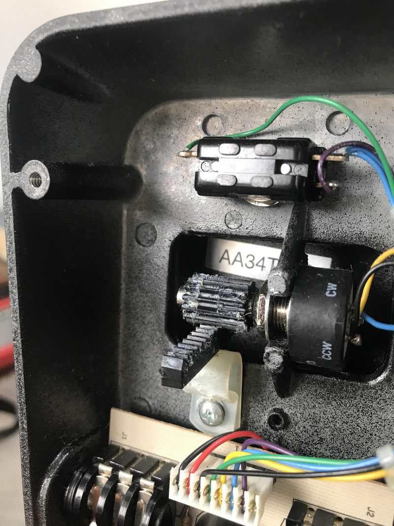

Forse non si ha ben presente come funziona e come si usa un pedale di quel tipo
Un pedale Wah-Wah è un effetto per chitarra o basso che funziona come un filtro variabile: enfatizza alternativamente le frequenze basse o alte a seconda di come si muove il pedale.
Funzionamento: il pedale è basculante; spingendo la punta del piede in avanti si esaltano le frequenze acute (“wah”), tirandolo indietro quelle gravi (“woh”).
Uso tipico:
In ritmica, viene mosso a tempo con l’accento musicale per dare groove e dinamica.
In assolo, il musicista lo muove per sottolineare le frasi, rendendo il suono più espressivo e simile a una voce.
Stile: può essere usato in modo lento e fluido per effetti vocali o rapido e ritmico per funk, rock e metal.
il commutatore .... fuori discussione
Casomai l'idea di Foto Utenteclaudiocedrone, per quanto complicata da attuare, si adatterebbe allo scopo
Potrei cercare di trapiantarci il controllo ottico del Behringer

Lo Hellbabe Behringer lo ho, lo comprai come sostituto quando si rovinò il potenziometro, è buono ma mi ci trovo scomodo perché il pedale ha una molla che lo rialza quando non premuto (ho anche cercato di rimuoverla ma per come è costruito è praticamente impossibile) e viene bypassato dallo stesso controllo ottico che funge da potenziometro, viceversa nei normali wahwah a pedale l'effetto si inserisce o bypassa tramite uno switch azionato premendo a fondo il pedale; poi per carità, ha molte funzionalità aggiuntive come il poter variare il range di risposta (utile per magari usarlo col basso o anche con una tastiera, peraltro pare che il wahwah in origine sia stato ideato proprio come effetto per gli organi elettronici) e il Q del notch (in pratica si può allargare o restringere la "campana" della curva di risposta) inoltre ha anche un booster ma ripeto, abituato col Crybaby non mi ci trovo granché bene, ah, per via della molla non si può usarlo lasciato fisso in una posizione per esaltare una sola banda (coi wahwah si fa anche quello :-)).
Ci sono poi anche i wahwah automatici in cui la rotazione del potenziometro è sostituita da uno oscillatore del quale si può regolare la frequenza e last but not least i touch-wah nei quali il "wah" viene generato suonando le singole note.

Ho un po' perso il filo della discussione, hai provato a mettere una resistenza di pull-up con valore pari a ⅒ del potenziometro (non in parallelo agli estremi ma tra il centrale e l'ingresso del segnale)?

Messaggioda Foto Utenteclaudiocedrone » 2 ott 2025, 8:25
Cioè tipo 4,7 k tra cursore e terminale "superiore"?
No, mi era anche frullata l'idea di provare una cosa simile ma poi ho lasciato perdere anche per mancanza di tempo... piuttosto avrei fatto meglio a mettere dei faston così da fare varie prove senza dover saldare e dissaldare ogni volta :lol:

Messaggioda Foto UtenteKagliostro » 2 ott 2025, 10:53
Puoi sempre mettere 3 trimmer
Uno in parallelo
Uno tra cursore e PIN 1 ed uno tra cursore e PIN 3
O, semplicemente, usare i fili con coccodrillo che si hanno normalmente in laboratorio
Come prezzo dei pot se ne trovano anche sotto ai 12 € ma mi sembrano avere filettatura un po' più lunga di quello che ti serve

Messaggioda Foto UtenteSediciAmpere » 2 ott 2025, 12:25
claudiocedrone ha scritto:Cioè tipo 4,7 k tra cursore e terminale "superiore"?
No,
Da 47 kΩ , prova

Messaggioda Foto Utenteclaudiocedrone » 2 ott 2025, 12:51
Sì ovvio 47, la virgola non è opera mia la ha messa il correttore dello smartphone :lol: boh quando avrò tempo e voglia proverò, intanto ho visto sul pedale del volume (sempre Dunlop, meccanica identica) che facendo attenzione a porre la cremagliera al limite si riesce a far arrivare il potenziometro a circa 300 k invece dei 170 di quando lo avevo trasferito sul Crybaby.
Foto UtenteKagliostro, purtroppo cavi con coccodrilli non ne ho, ho cercato piccoli coccodrilli senza esito. Ma che intendi con "filettatura più lunga"? Quella del cannotto dell'albero?
Spazio nel pedale ce ne è, la posizione del potenziometro si può regolare a piacimento, lo puoi vedere nella foto che tu stesso hai postato :?
