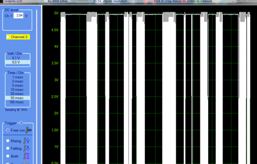

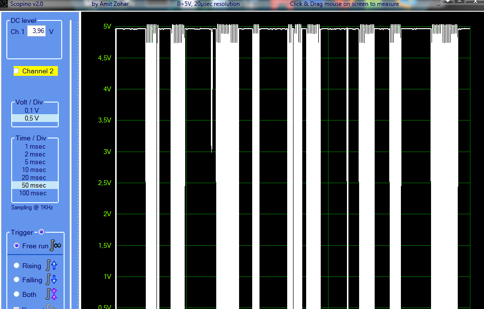

Il segnale che faccio vedere negli screenshot è lo stesso del post 85.
50% per 20ms
75% per 40ms
100% per 40ms
E la forma d'onda negli screenshot è distorta rispetto a quella che dovrebbe essere.
Vedo di approfondire.
50% per 20ms
75% per 40ms
100% per 40ms

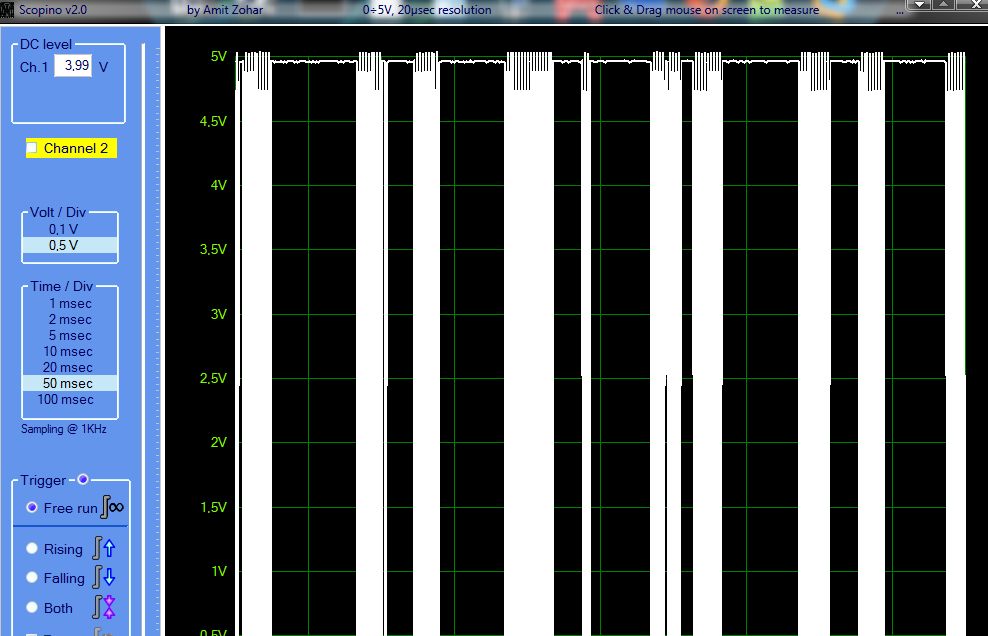

Questo è il segnale del post 85 ma migliorato.
