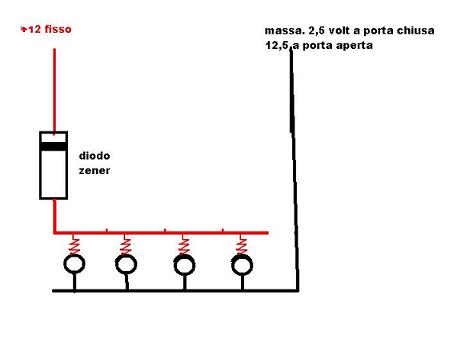

Messaggioda Foto Utentemiky_iby06 » 8 ott 2008, 13:47
phylum ha scritto:Immagine
dove a= anodo - k = catodo
ti ringrazio :wink: vi faccio sapere l'esito :D
provo con questo schema... è corretto???
scusate se fa schifo ma sono in ritardo :D

[25] Re: problema con led
Messaggioda Foto Utentemiky_iby06 » 8 ott 2008, 20:08
sono avvilito.... :( allora con il diodo da 12 volt non va bene anzi è addirittura peggio. con quello da 6,8 a porta chiusa a volte si illuminano pochissimo e a volte no.... ufff come devo fare??? :cry:

[26] Re: problema con led
Messaggioda Foto UtenteDaniele78 » 8 ott 2008, 21:49
quella su cui ti colleghi nn è una massa ma probabilmente sarà l' uscita o l' ingresso di qualche scheda elettronica e forse è x questo ke nn funziona. Il problema potresti risolverlo con un comparatore. quest' ultimo nn assorbendo corrente, nn modifica la tensione su quel filo.
nn ho capito se aperta una porta hai il segnale solo su quella porta o su tutte. potrebbe trattarsi di una scheda ke rileva se qualche sportello nn è chiuso bene.
se gli sportelli sono indipendenti, potresti utilizzare le logiche CMOS e dei buffer per pilotare i led.
Sono solo delle possibili soluzioni ma nn è detto ke siano le migliori :)
Questo è un possibile schema con comparatore. Se ingresso >6V out=10,5V Se ing < 6V out=0V

[27] Re: problema con led
Messaggioda Foto Utentemiky_iby06 » 9 ott 2008, 9:30
Daniele78 ha scritto:Questo è un possibile schema con comparatore. Se ingresso >6V out=10,5V Se ing < 6V out=0V
intanto grazie anche a te per l'interessamento... oggi vedrò come risolvere il problema... :wink: grazie anche per lo schema
